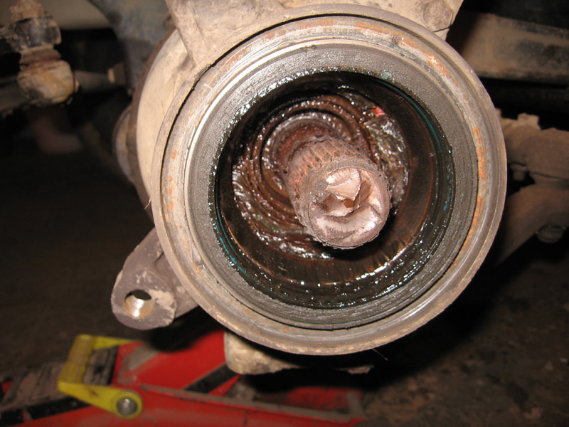

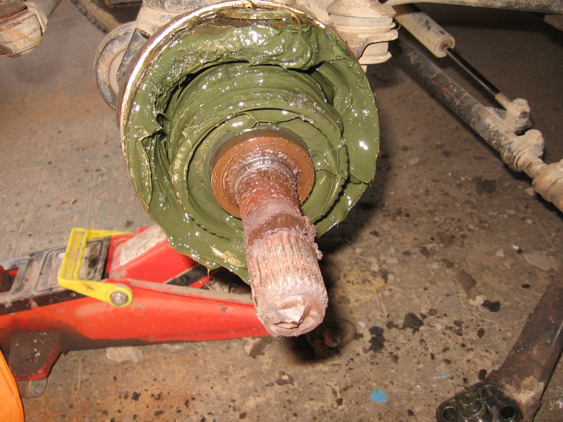

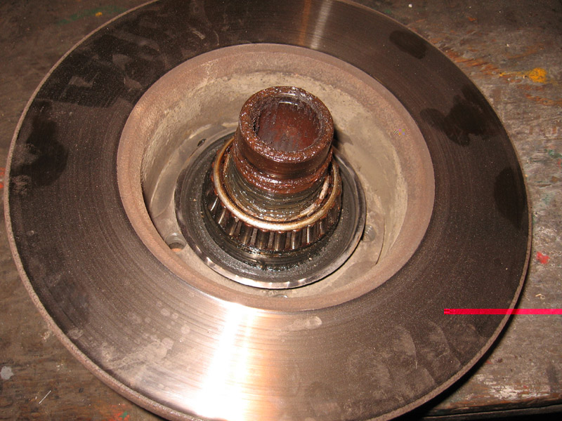

Aprés avoir démonté l'étrier le disque et la flasque de roue sont sortis tout seuls
Une fois sortit le porte moyeu on a accés au 1/2 arbre.
Quel est le c.. qui a mis autent de graisse. :elan:
L'état du 1/2 arbre :( il tenait vraimment par un fil

Message par Fabrice21 »
C'est vraiment invraissamblable comme casse...
Je comprend pas...
Normalement, ca aurait du casser de l'autre coté de la canelure !
T'as fait un saut avec atterisage sur cette roue en premier peut être (reception de travers) :hein:

Non, mais ce n'est pas une 1°main, depuis que je l'ai j'ai fait 60M KM et j'essaye de couduire propre ( j'ai une BVA :p )
Par contre je n'arrive toujours pas a extraire ce 1/2 arbre ça bloque au bout de 10 cm.

Supposition idiote : ce serait pas du à un excès de serrage ? :hein:
Essais de le renfoncer et de légerement le tourner. La canulure du bloc doit pas être en fasse de la canelure de demi-arbre.
Secoues le un peu, ca doit sortir.
Tu as aussi un joint spi qui peut bloquer un peu, mais je pense pas.
La commande de bloc a un doigt qui fait coulisser le coulisso sur l'arbre, mais aucun lien avec l'arbre lui-même.
C'est la canelure qui fait le blocage.
