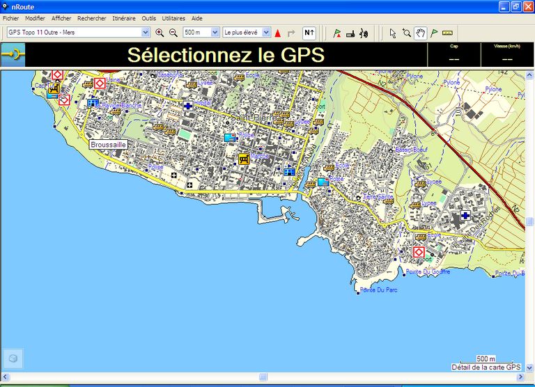

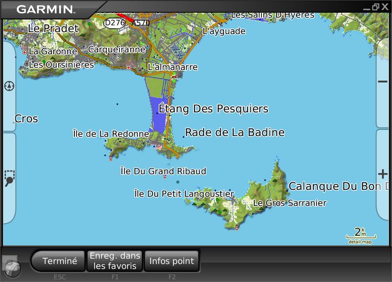

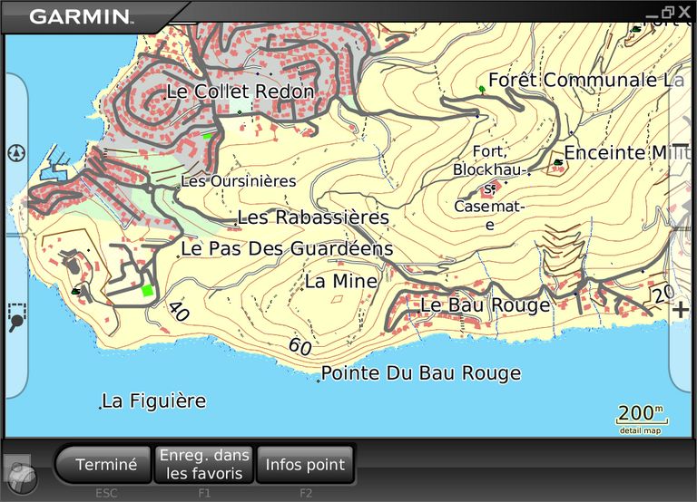

Attention : a priori, les Topo V2 ne s'affichent pas sur n'route pour le moving map
Il faut donc absolument passer sur Garmin Mobile PC
Topo V2 / MobilePC
Toutefois l'affichage des couleurs et des détails ne m'apparaissent pas "top"
Topo V2 / MobilePC

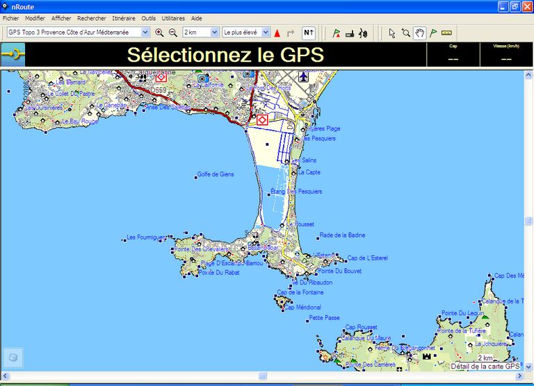

... a comparer aux GPS Topo V1 qui a mon sens donnaient un affichage tout aussi satisfaisant avec n'Route :
Topo V1 / n'route
Topo V1 / n'route

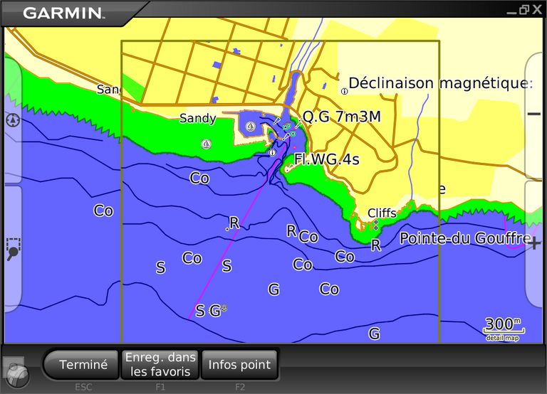

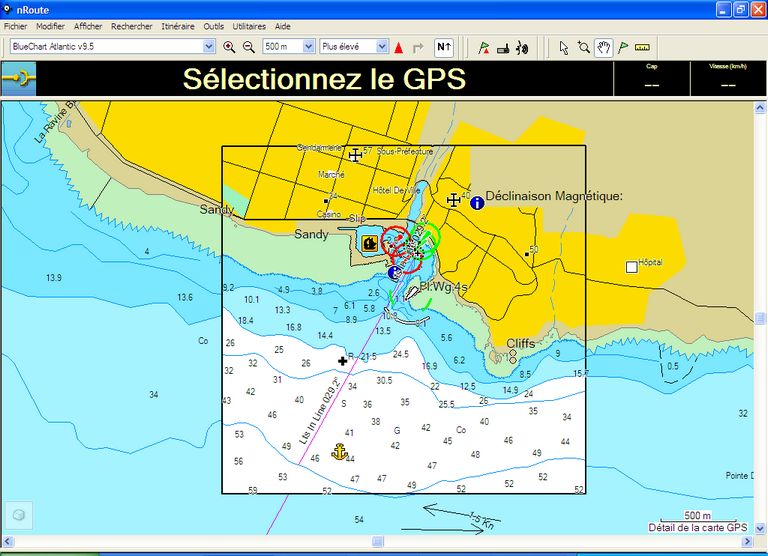

Voici, maintenant en comparaison differents affichages ( Garmin Mobile PC affiche bien, contrairement a ce qui est lu parfois, les cartes marines BlueChart / toutefois, la aussi, on perd des détails importants quant aux infos affichées)
GPS Topo V1 / N'Route
Garmin BlueChart / N'Route
Garmin BlueChart / MobilePC
