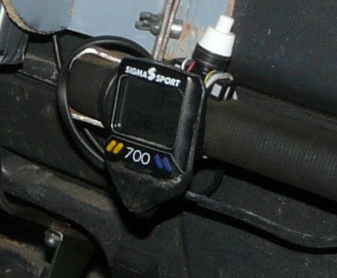

C'est quel modèle sur la photo?pch4x4 a écrit :c'est ce que j'ai cru voir en allant faire un tour sur leur site, il faut prendre du bas (entrée) de gamme.
Et normalement le support est le même, il y a juste le compteur a changer.
c'est bête, mais j'en ai un d'avance, déjà modifié avec la rallonge + bouton de raz !

c'est comme le port salut ,,,,,,c'est marqué dessus
bc 700 sur la platine ( enfin je pense )

Effectivement, il faut mettre le capteur sur les roues (disques ou tambours) pour avoir un devellopé superieur a 1m. Ainsi, tu garde le retro-eclairagepch4x4 a écrit :J'ai 2 modèles de BC700 et les deux sont compatible
Vieux modèle
Derniers modèle
Par contre, il faut bien faire l'integration car dans les bourbiers

N'y a t'il pas de problemes de transmission ou de parasitage? En plus cela doit necessiter des changements de piles sur l'emetteur?

C'est justement pour cela que le capteur ne va pas aller à la rouetitiloulou a écrit : Par contre, il faut bien faire l'integration car dans les bourbiers![]()
Il va rester tranquillement planqué sur la BT
Et pour l'éclairage, je vais essayer de trouver autre chose
Je vais en profiter pour prévoir un éclairage pour les Roadbocks

Si le support est identique, c'est superpch4x4 a écrit :c'est ce que j'ai cru voir en allant faire un tour sur leur site, il faut prendre du bas (entrée) de gamme.
En tout cas, merci pch4x4 pour cette info et pour le bouton de remise à zéro

moi j'ai fait une installation face au copiloteSam41 a écrit : Et pour l'éclairage, je vais essayer de trouver autre chose
Je vais en profiter pour prévoir un éclairage pour les Roadbocks![]()
"le pigeonnier" comme certains ont dit
