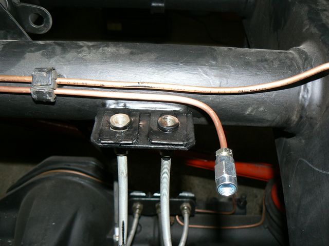

Suite du remontage.
Ce soir, j'ai terminé tous ce qui était à base de cuivre. Du moins, tous ce que je pouvais faire avant que la caisse soit a nouveau sur le chassit (encore 3 semaines a attendre je pense :no :) .
Tout d'abord, je bidouille un nouveau support pour recevoir le flexible du bloc AR. En effet, les fixations d'origine ont été utilisées pour les flexibles des freins séparés, donc plus de place. J'utile la pate qui normalement reçoit le filtre et le regulateur de pression. Puisque que tous ca va se retrouver un étage plus haut, avec mon nouveau resevoir en polyéthilène.
Du coté de l'emeteur de bloc AR. D'origine, je crois que la durite de cuivre passe pas par la, mais bon ...
Ensuite, je raccorde les emeteurs à la grosse durite de cuivre que j'ai restauré pour l'occasion. J'en profite pour repurger tous le circuit et tester mes blocs. Ca marche nickel ! Un soucis de moins déjà :diable:
Une petite vue globale de l'AR ou on peut noter que la mise a l'air du pont AR a été remonté. Je ne remonterais pas la mise a l'air comme a l'origine. Elle remontera dans l'habitacle, le plus haut possible, a l'AR de la voiture.
Ensuite, on termine le circuit AR de freinage en réalisant la derniere durite de cuivre qui va au repartiteur :
Il manquera seulement quelques durites qui devront aller dans l'habitacle pour les freins séparés. De gauche à droite, 2 durites qui seront connectées sur la sortie de chaque levier, 1 durite qui ira jusqu'a un T juste avant les 2 leviers. Ainsi, mes 2 leviers seront en série, après le répartiteur. Quand je voudrais redemonter la carrosserie, il suffira simplement de déconnecter a ce niveau.

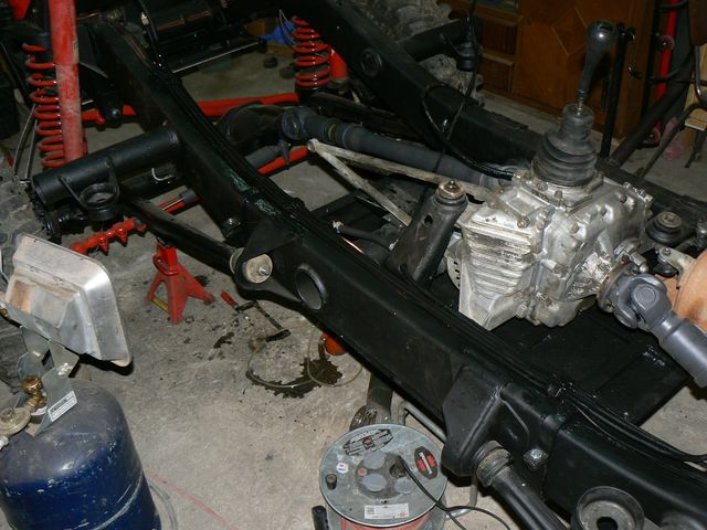

Enfin, restauration des grosses durites de cuivres. De gauche a droite, on aura le retour au reservoir. Au milieu, l'arrivé d'essence au moteur. Ca sera avec des olives car il y a tout de même 5 bars de pression . Et a droite, le reservoir de liquide des blocs.
La idem, mais a l'AR de la voiture. L'olive pour l'envoit au moteur, l'autre pour le retour. Pour l'instant, ca va rester comme ca, le temps de la repose de la carrosserie et de l'installation du reservoir. l'idée étant de ne plus rien avoir d'autres sous la voiture que les durites principales. Pour un désassemblage carrosserie/chassit, il faudra déconnecter ici.
Et une petite vue d'ensemble pour terminer :

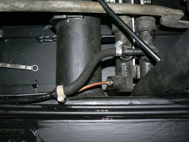

Salut Fabrice 21,
pour cette photo
Met un passe cable, sa sera plus propre, et pas de risque de coupure.
Je te mets un photo de passe cable ce soir.
Si tu me dit le diamètre, je peux essayer de voir si j'ai pas sa qui traine dans mon atelier.

Je vois très bien ce que tu veut dire.
Je vais fouiller, j'ai est plein qui traine dans une boite, mais je sais plus ou :hein: :hein: :hein: :hein:
Je regarderais ce soir :D :D :D :D
merci du tuyau !

Salut Fabrice
Tu es suremment doué pour la chaudronnerie et la soudure :) , mais pour la peinture :(
Je pense que tu as dû peindre avec un balai, a moins que cela soit avec la pompe à sulfater le jardin :diable: :diable: il y a des gouttes partout sur ton chassis
J'attends de voir la carrosserie :D :D
