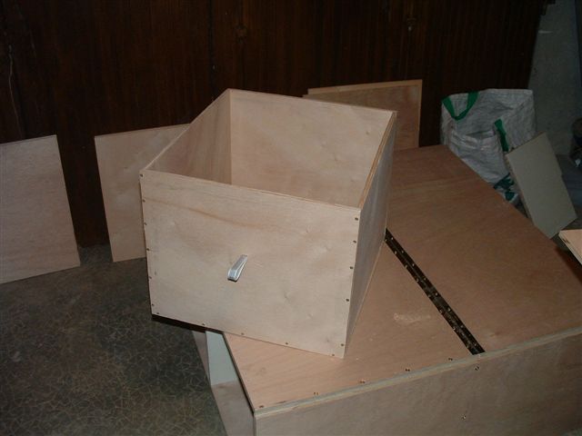

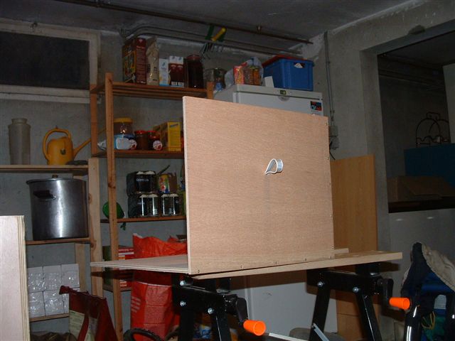

Donc, après découpe aux dimensions théoriques prévues au départ, le montage se fait.
Toujours en préperçant, de manière à ne pas éclater le bois

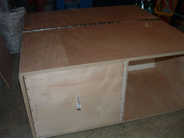

Le coffre fini:

On voit ici que, en fait, le caisson n'est pas parfaitement rectiligne et que j'ai du jouer de la coupe "sauvage" pour que ça rentre... l'écart est significatif d'un petit loupé
On devrait pouvoir planquer cela lors du garnissage

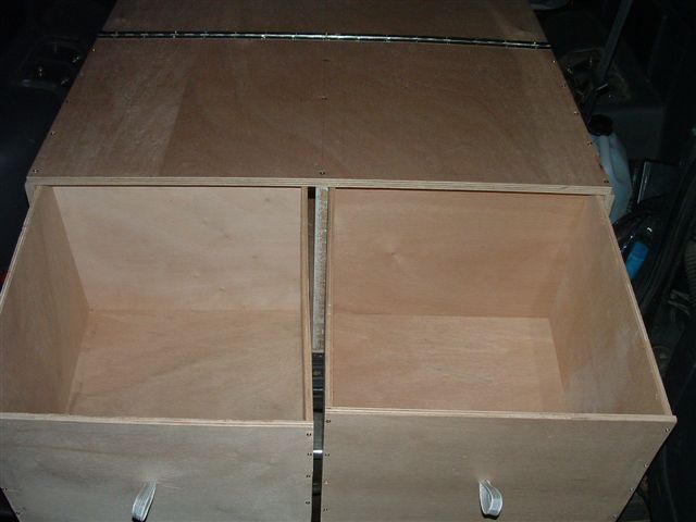

Les deux tiroirs en place dans le caisson, avec le rabat de la zone eau et outils ouvert:
Du volume tout de même
Et pour finir, bien sûr, la vue de face dans le véhicule:
