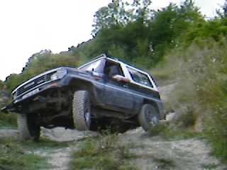

Mhummm, il croise pas beaucoup ce LJ, va falloir que tu t'en occupes !

Tu me conseillerais quoi ?
Il y a la barre stabe à l'avant je pense à retirer et je me demande si il n'y aurait pas aussi un truc à l'arrière :?:

re,
certains remplacent les ressorts av et ar par ceux de hdj80 et pour les amortisseurs av aussi par contre les ar des plus longs

Enlever les barres stab oui c'est LA solution pour les débattements, mais si tu enlèves celle de l'avant ça devient inconduisible sur la route.
Le mieux est de les rendre "déconnectables" mais ça dépend des véhicules pour la faisabilité (sur un Cherokee c'est un jeu d'enfant).

On pourrait entrer dans un tres long débat sur la barre stabilisatrice (supprimer, déconnectable...)
Avant de me faire ch*** a faire un systeme déconnectable, je l'ai complétement supprimée pour voir le gain en TT.
En débattement, c'est impréssionant et convaiquant.
En revanche, sur la route, je m'attandais a une horreur. Rien, pas une difference de comportement avec la conduite avec barre (remarque, je suis chaussé en SAT 750x16).
Donc aux oubliette le systeme déconnectable, et je roule sans barre du tout : le top

Le démontage de la barre stabilisatrice ne rend pas le véhicule inconduisible, loin de là. Cette barre ne sert qu'à éviter que le caisse se couche dans les virages, c'est quasiment une question de confort plus qu'autre chose (même si on peut admettre que la caisse, en se couchant, modifie légèrement la géométrie du train avant, ça reste minime).
Le gain du démontage de cette barre en TT est indéniable et les inconvénients pas vraiment avérés d'autant que nos 4x4 ne sont pas des GTI et qu'ils sont souvent chaussés de pneus Mud inadaptés à la conduite rapide (lire : "il faut y aller mollo"). Cela étant, il s'agit d'une modification du véhicule et à chacun de savoir ce qu'il fait, d'en prendre les responsabilités et d'assumer.
