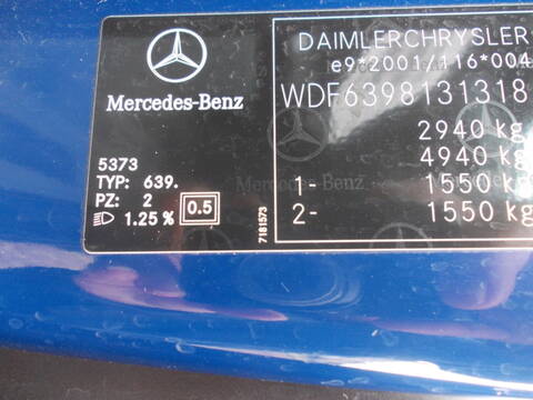

didi a écrit :ben peut être, mais fô voir s'ils entrent tous l'immatriculation, ou s'ils entrent les normes eux même comme par exemple 3.00m-1 . Sous certaines conditions, il semble qu'ils peuvent le faire...
Seulement si la donnée n'est pas dans leur base !
Mais si tu n'a pas l'étiquette 0.8 quelque part inscrit sous le capot, alors tu peux être certains qu'ils l'ont (et je suis quasi sûr qu'ils l'ont, mais pose leur directement la question ;) )

Tu devrais avoir un truc du genre, c'est le chiffre qui est entouré dans un carré (0.5 en l’occurrence sur cette photo)

Rem's a écrit :Tu devrais avoir un truc du genre, c'est le chiffre qui est entouré dans un carré (0.5 en l’occurrence sur cette photo)
oè, j'ai bien ça, avec 0.8 dans le petit carré...
