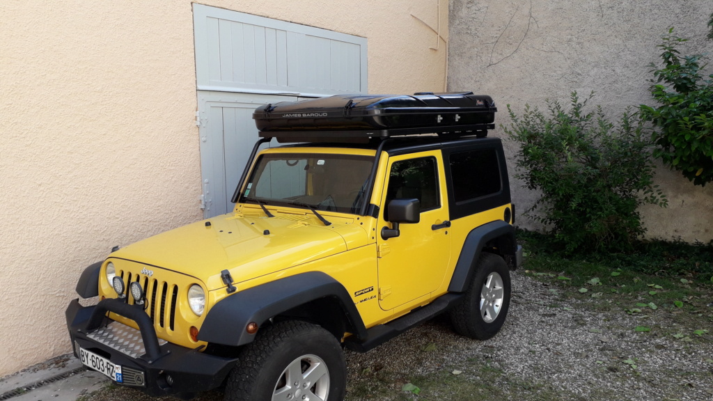

je reviens vers vous au sujet de la Galerie FRONTRUNNER
Avec le retour du soleil, l'envie de bivouacs reprends le dessus sur les sorties diverses

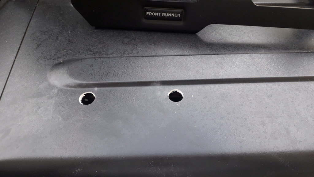

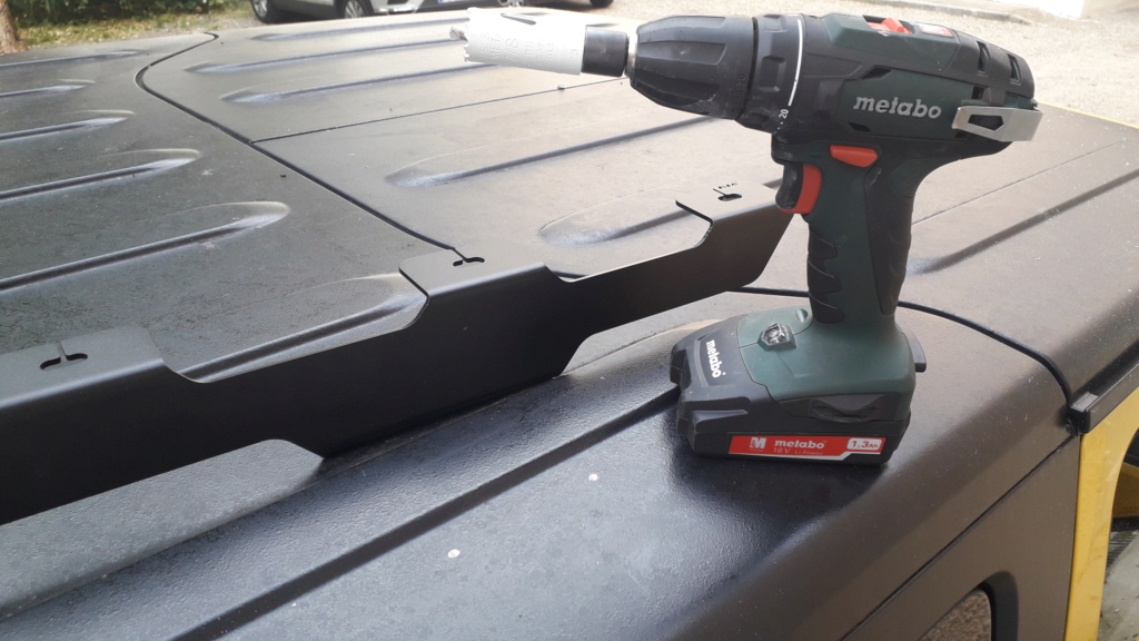

Sur la notice de montage il est indiqué de percer à 22mm pour positionner des entretoises entre la rail Ext et le support Int !
https://www.youtube.com/watch?v=ZUl7hhJC_j8 à la 33eme minute
Déjà, faire des trous en 22, ça fait un jolis trou si je me louze, mais mis à part cela, est il vraiment necessaire de les faire et de positionner les entretoises ?

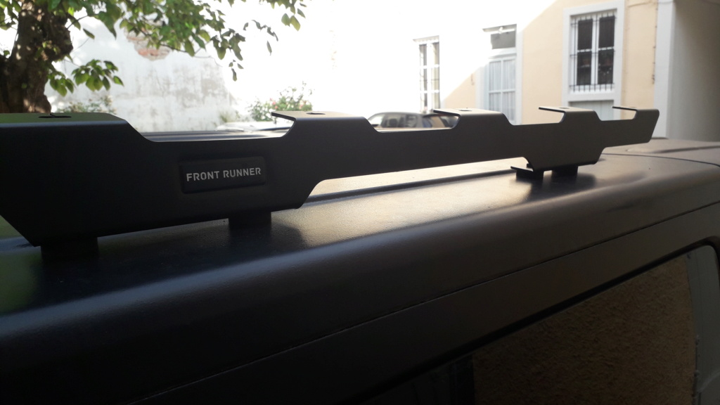

En fait si je ne les fait pas, le H TOP se retrouve prisonnié entre les 2 rails.
Y a-t-il un risque que le H TOP se fissure ou ne supporte pas le poids de la tente et 2 campeurs ?

Voilà qui est fait
La suite ce w end :sunny:

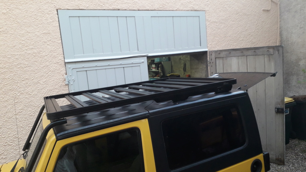

Re: Galerie JK
Message par ZaZou »
En semi liberté
:D :D :D
