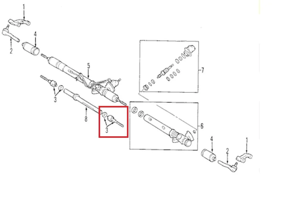

Je ne sais pas sur le 100 mais pour les série 9 le point faible sont rotules interne de chaque côté en 3 ou 4 sur le schéma (apparemment il y a 2 pièces ici alors que série 9 une seule).
Pour le contrôler, sur chandelles ou cric, moteur à l'arrêt (donc crémaillère bloquée hydrauliquement) à la main faire action horizontalement sur les roues si jeu tu vas le sentir .
Pour changer ses rotules, sur un pont roues au sol, en prenant toutes les mesures et précautions pour remettre à identique, même pas besoin de refaire une triangulation, 2h de travail sans se presser. ;)

Idem que Lebjac sur le KZJ95 j'avais aussi du jeu dans la direction et après avoir changer les silence blocs j'ai du changer ce qui correspon au N:3 .
Et effectivement dans mes souvenirs j'avais passé plus de temps a prendre des repères et a vérifier une fois remonter ( pour remettre a l'identique ) que de changer la pièces.

oui, ça peut être du jeu dans les rotules axiales.
