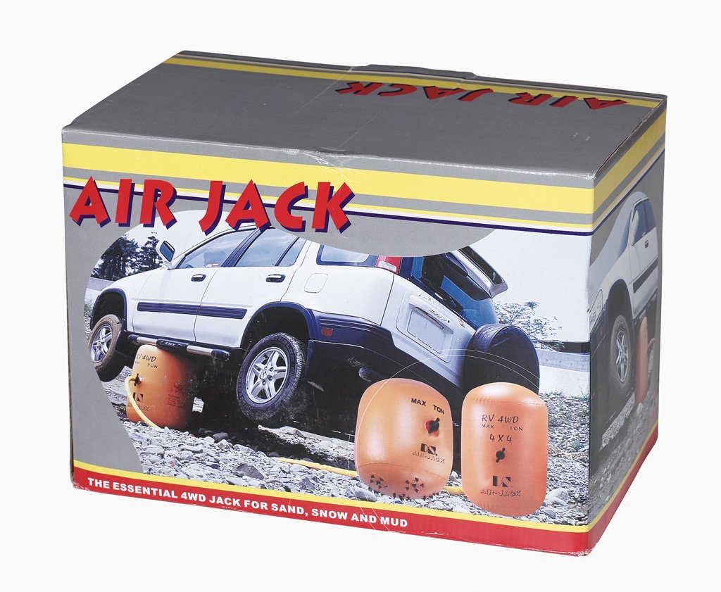

chez nissan il faut chercher si c'est pas carrément clipsé sous la garniture de la banquette arrière !
ne pas oublier la solution du cric gonflable. ça semble un gadget mais en réalité ça lève très vite.
j'ai utilisé ce système.
il suffit d'emporter un grand sac poubelle pour le ranger si on l'a mis plein de boue.
Messages : 104495
re: Question de cric ! Lequel choisir et comment lever ?
#28
en usage TT l'air jack permet de lever les roues enlisées afin de glisser des bouts de planche rugueuse dessous (rugueuse pour que le pneu adhère)

par contre, après usage, tu roules pendant un certain temps, les vitres ouvertes..... avec les odeurs d'échappement !
pour la mise en place, attention au relief si cailloux acérés...... et aux angles saillants sur le chassis !!! quoiqu'en dise la doc et le vendeur !
essayé une fois, pas convaincu, encombrant et odorant !! bof, je n'ai pas acheté !
