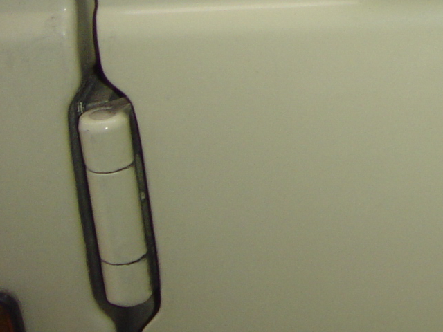

didi a écrit :... y'a pas assez de jeu dans la charnière pour que j'arrive à pousser la graisse avec la pompe à pousser :( En tout cas, z'ont pas trop pensé que c'était bien de mettre de la graisse...
Pour la transmission sur mon Toy, j'avais le même problème: pas moyen de pousser la graisse avec la pompe. Et plus tard j'ai vu qu'au garage ils mettaient de la graisse plus fluide, beaucoup moins consistante que la standard que j'ai.
Peut-être faut-il suivre le même chemin?
Pour les chaines des vélos il y a de la graisse en spray, très fluide et dont le fluidifiant s'évapore rapidement et c'est bien pensé.
J'imagine que ça marcherai aussi pour les charnières, mais où trouver ça (un spray n'étant pas utilisable ici)?

ben c'est pas gagné!
j'ai monté vissé un vrai graisseur à boule, et utilisé une vraie pompe à graisse.
=>ça donne rien!!!
le G à gagné susscoulà :no: y aura pas de graisseur sur les charnières. :cry:

didi a écrit :ben c'est pas gagné!
=>ça donne rien!!!
As-tu essayé de "soulager" la charnière en soutenant le porte ? Des fois que cela libère un poil de jeu ou que cela diminue la pression de contact ?

MG94 a écrit :Voilà, c'est ça (pour la couleur :D ).
Pour ce qu'a dit Macfun, c'est ça aussi. C'est à l'intérieur au centre. ;)
Le graisseur c'est le petit bitoniau qu'on entrevoit entre la charnière et la porte (l'aile est sur la gauche).
T'as vu Maman94 comment c'est fait?
tu soulages rien. Y'a pas un poil de jeu!!!

Dommage que cela gince. :devil:
Sinon, reste plus que l'huile. Patiemment mise (et remise et reremise) au droit des surfaces de contact. Que ça pénètre.
Bon courage.
