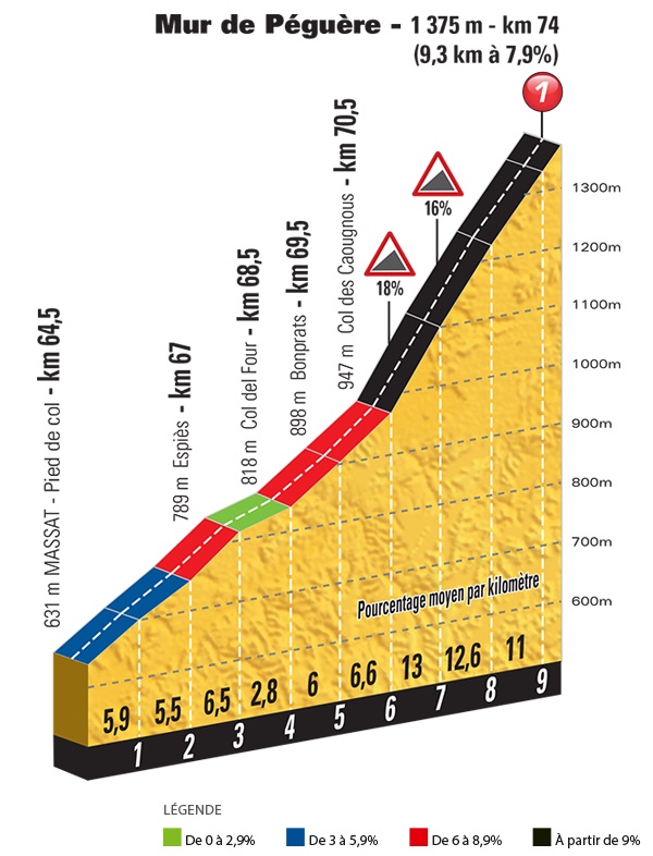

salut je roule en toyo 235 /65/ 17... au début avec les 103 puis les 108 h ..a noël j’ai monte le mur de peguerre dans plus de 30 cm de neige dans les rails des chasseurs / 15 a 18 % .la descente ..en 1 courte haiiii ..usure normale pour des mixte ..bon rapport qualité prix
