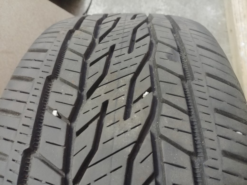

L'occasion de faire une mesure et un retour usure après 61.000km
Départ: 9.5 mm (extérieur) - 9.7 mm (centre) - 9.5 mm (intérieur)
61.000km: 7.0 mm (extérieur) - 7.2 mm (centre) - 7.0 mm (intérieur)
Les chiffres sont une moyenne des 4 roues, la différence n’excède pas 0.2 mm entre elles.
Gonflage 2.4 bars partout. Permutation régulière (au moins une fois par an).
Essentiellement autoroute. Et de plus en plus de routes Ardennaises bien défoncées.
Un petit arrachement de gomme constaté sur un des pneus.
