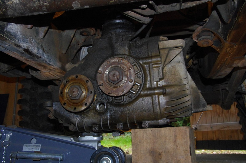

Est-ce que quelqu'un pourrait me dire où me montre sur une photo où se trouve le bouchon de remplissage de la boîte de transfert? C'est gras là bas dessous et je trouve pas ...
Messages : 28720
re: G un G !!!!!
#30
Il est à l'avant entre les deux sorties des arbres de transmission légèrement en dessous.
On le voit ici avec le bouchon enlevé. ;)
