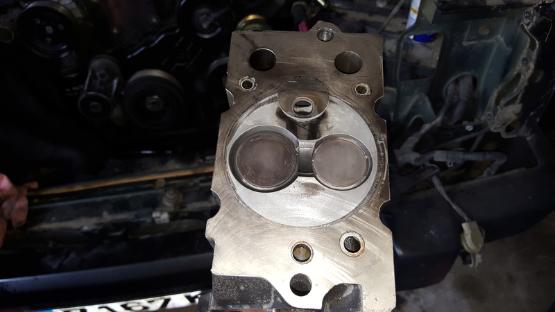

maman94 a écrit :
Sinon, un joint aussi épais (il est au max), le moteur n'aurait-il pas déjà eu des problèmes ?
c'est se que je pensé
des culasse neuve enfin pas marqué
un joint a 1.62 mm
c'est bizarre pourtant l ancien proprio la eu neuf et n a jamais fait les culasse et c'est dire :hein:
pour passer a 1.62 sa vaudrait dire qu elle on ete retouché 2 fois :hein: vu que 1.42 et 1.52 sont les taille en dessous
c'est vraiment bizarre se truc surtout que dans la rta il dise que si on peut il faut evité de realesé les culasse et mettre du neuf et les mienne sont pas du tous marqué :hein:
je verrait demain avec mon patron lui c'est un vrai mecano :lol:

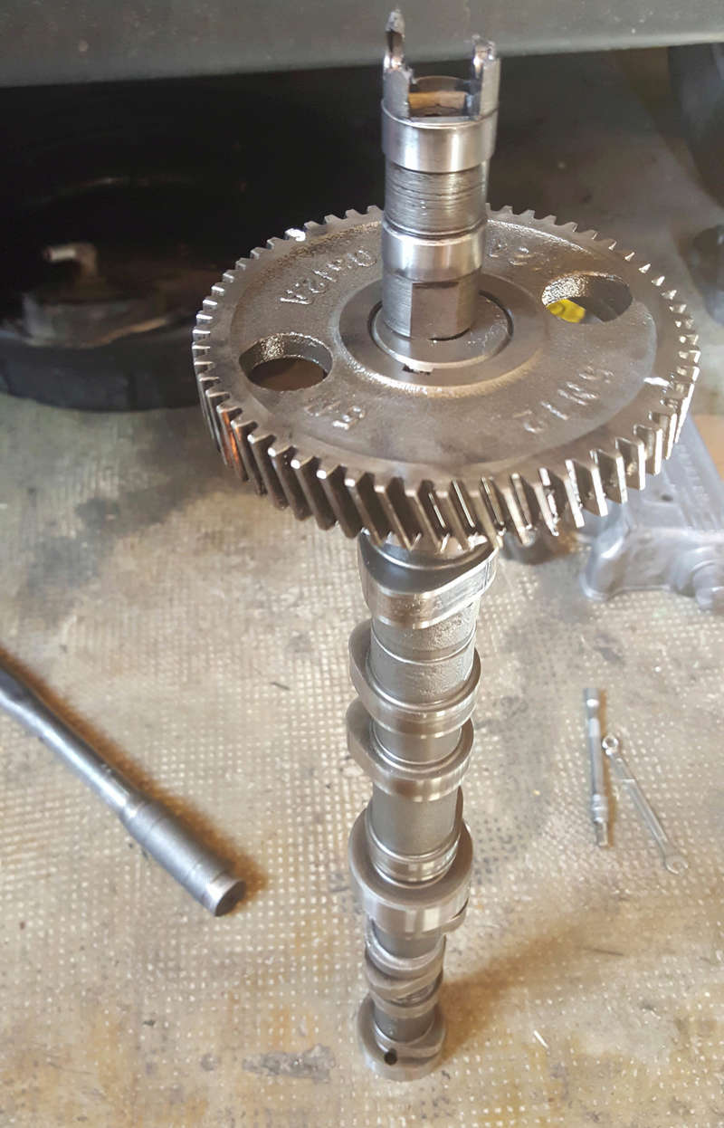

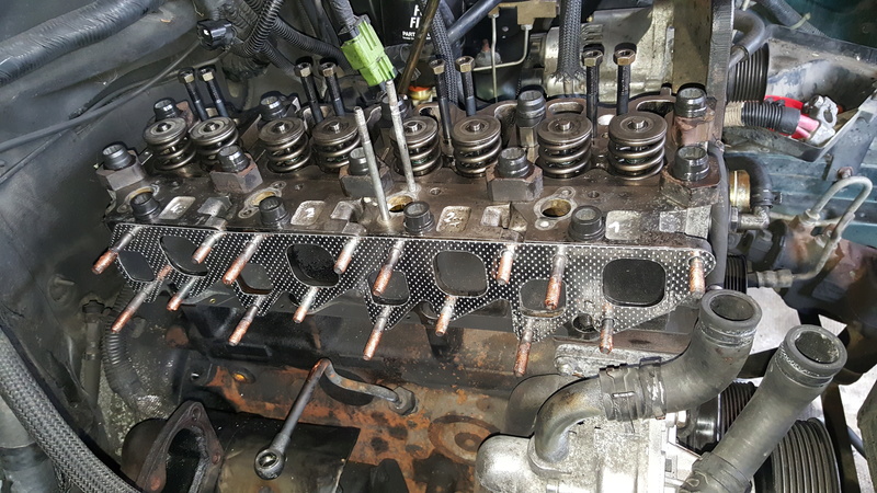

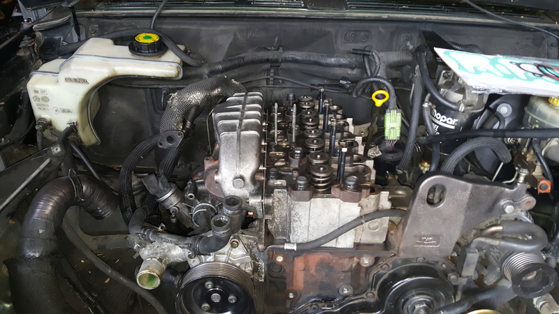

bon sa avance :D
voila ou j en suis

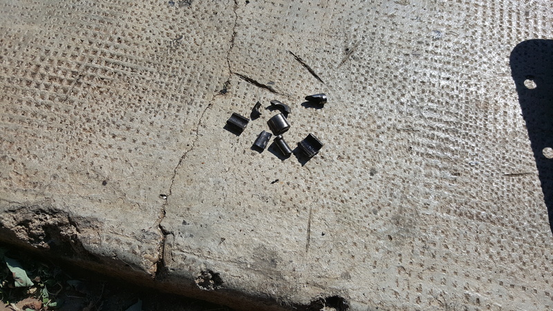

le poussoir hydro qui voulais pas sortir j ai compris pourquoi
il a eclaté j ai retrouvé les morceau dans la carter d huile :D
donc me manque a sortir l arbre a came pour sortir le reste du poussoir hydro mais il faut du matos un peut lourd :D
une douille de 39 ou 40 et un petard a choc pour sortir la poulie damper :D
donc voila pour l instant je suis bloqué j attend les douille PL
tristanlcf
Messages : 14752
Localisation : 05
re: poussoirs hrydraulique VM
Message par tristanlcf »

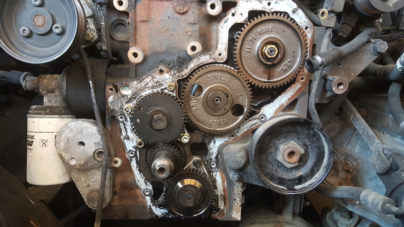

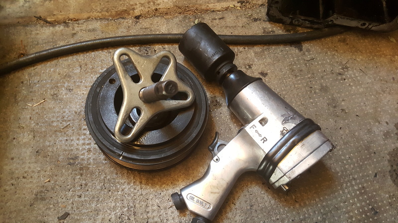

bon voila la poulie dampers sortie
et bien entendu il faut se qu il faut :D

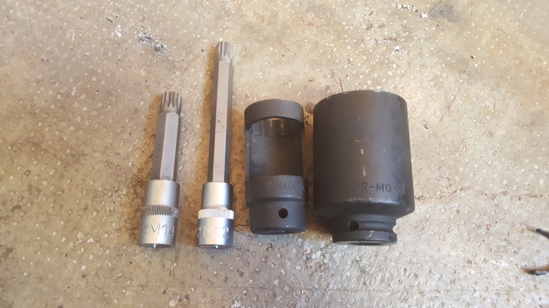

pour info les outils speciaux
douille de 41 a choc
douille de 28 ouverte pour les injecteur
cle XZN M14 et M12 pour les vis de culasse

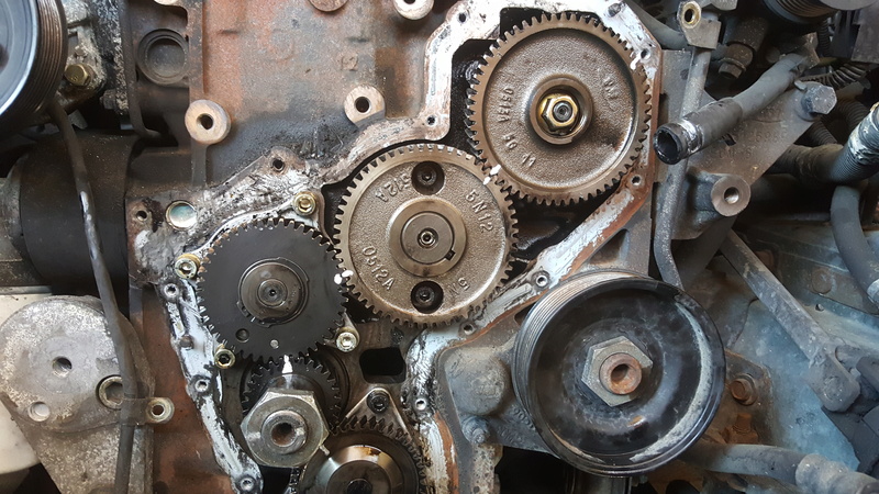

ouvert
avec les repere

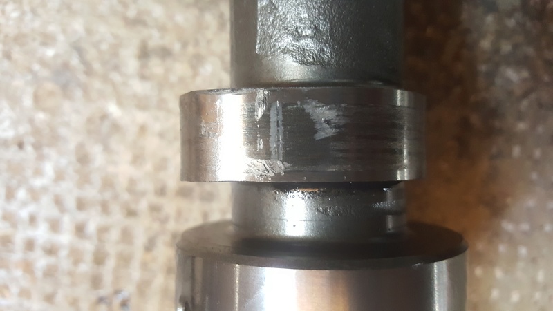

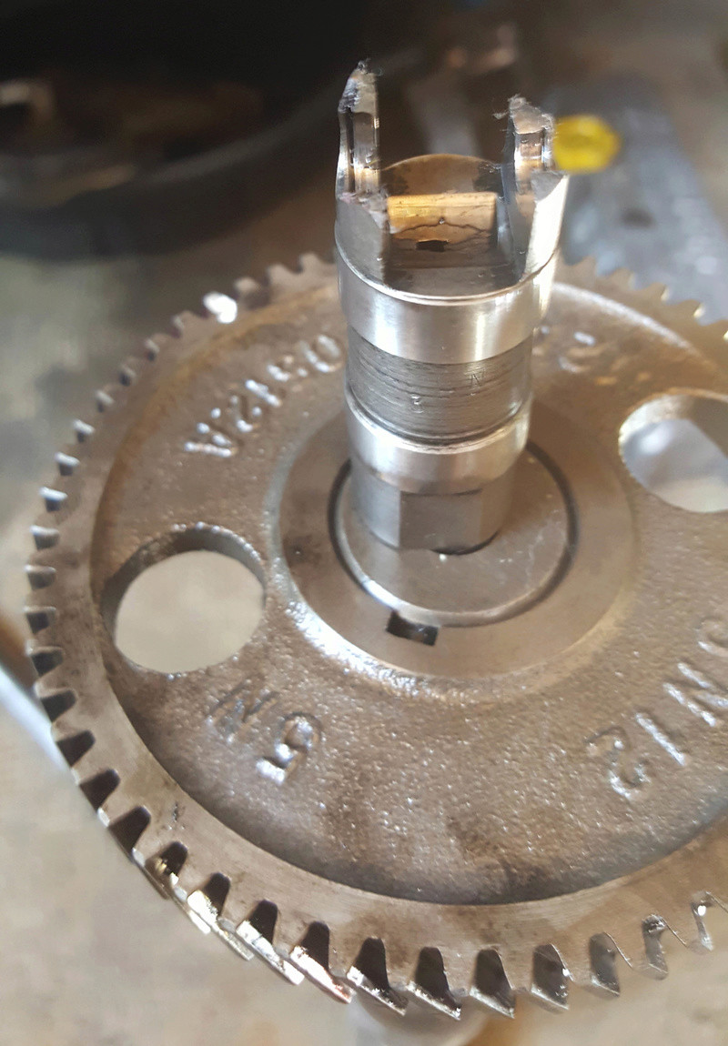

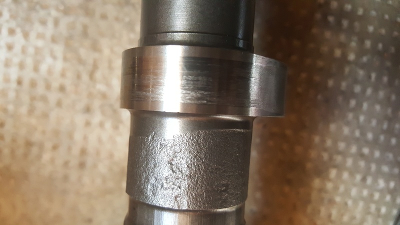

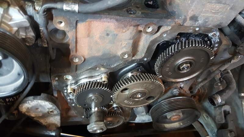

arbre a came sorti et poussoir hydro HS
et malheuremement l arbre a came et marqué
normal
et la partie du poussoir casser
maman94
Messages : 5594
Date d’inscription : décembre 2013
Message par maman94 »
Ah ben oui, maintenant que tu le montres, c'est logique que l'arbre soit marqué.
Tu n'en as pas fini avec la bête.
Bon courage.
Note: dans les émissions tv, il y a toujours des repères sur le roues dentées mais en vrai jamais.
tristanlcf
Messages : 14752
Localisation : 05
maman94 a écrit :Ah ben oui, maintenant que tu le montres, c'est logique que l'arbre soit marqué.
Bon courage.
les repere sont bien marqué j ai juste remis du blanco dessus pour mieux les voir ;)
si j en ai fini
arbre a came neuf et roule je voit pas le probleme :D

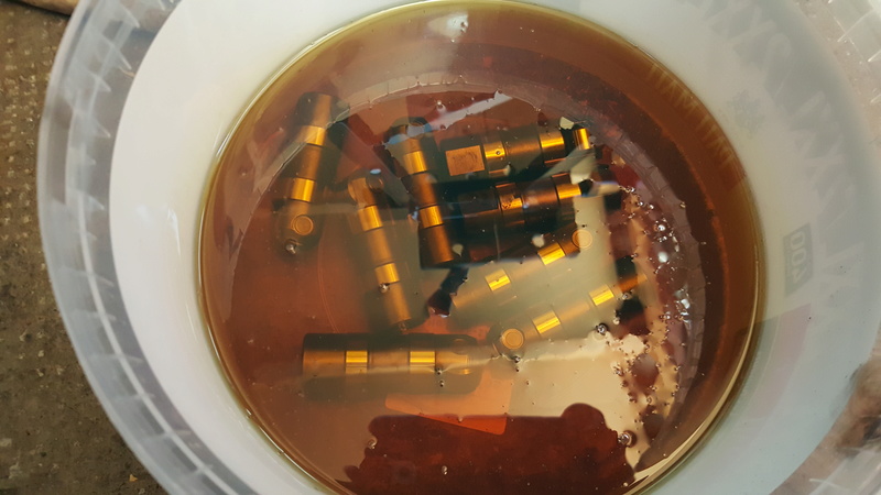

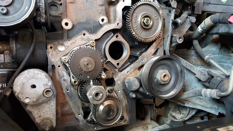

bon des news
arbre a came remontée
poussoirs hydro neuf qui prenne un bain d huile en vu du remontage demain
preparation des surface des culasse et bloc moteur a mettre au propre
et si tous sa passe bien dans la semaine j essai de le demarré :D
peut etre un miracle cette semaine
j attend un morceau de tuyau pour le GPL du V8 et essai aussi pour lui
sa serait trop demandé 2 jeep qui tourne la meme semaine :lol:

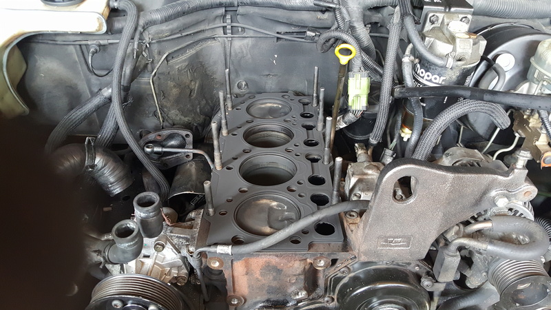

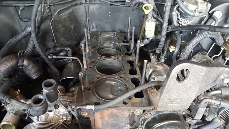

pas grand chose de fait
remontage du carter d huile un nettoyage du plan de joint des culasses ,nettoyage des partie moteur accessible avant de remonté les culasses
demain rien
reprise mercredi remontage des culasses :D
tristanlcf
Messages : 14752
Localisation : 05
#30

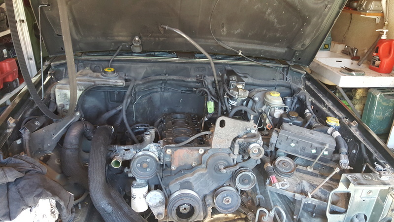

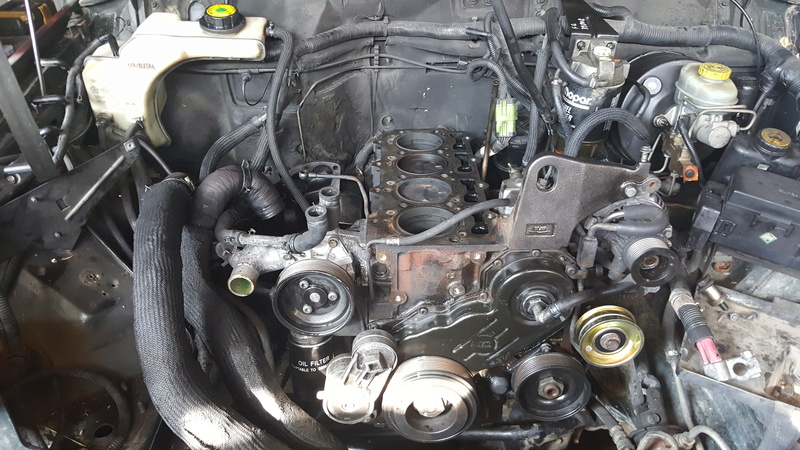

bon voila apres 10h de taf sur ce jeep
j ai une sacrée bonne nouvelle il tourne :danse: :danse: :danse:
alors j ai perdu pas mal de temps avec le serrage des culasses mon patron pouvais pas venir le faire donc j ai fait seul avec quelque info au tel :D
mais il y a toujours un mais :D
j ai le porte filtre a gazoil qui a une prise d air rien de mechant donc il a tourné 5 min puis il demarre mais se desarmorce bref
reparation sera faite vendredi le temps de recup la pieces qu il me faut :D
allez quelque photo vite fait je posterais plus vendredi la il fait nuit :lol: et j en ai plein le cul :D
