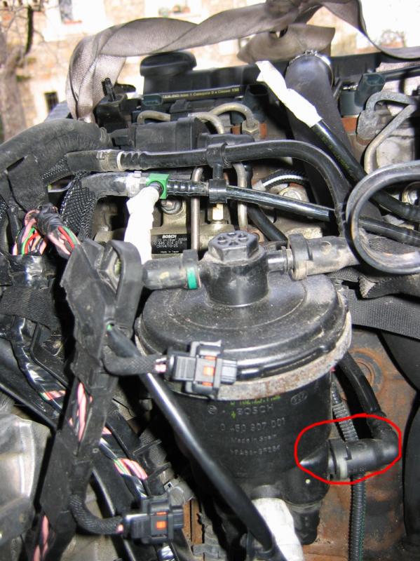

joy015 a écrit :Les raccords style psa , ca se trouve ou ?
Concession, casses autos, LbC, Ebay... les HDI Peugeot Citroën ça manque pas y compris au bout du monde pour trouver des raccords et durites à l'identique.
Cette solution "piquée à PSA" est en fait fiable (aucune modif faite sur leur circuit) et dépannable facilement vu que c'est plug and play ;)
Le T (en vert au mileu) est ses connecteurs sur le moteur HDI Peugeot :
Démontage et remontage du T sur le DEF à l'identique :

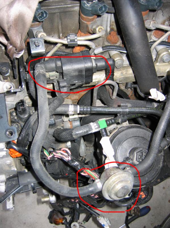

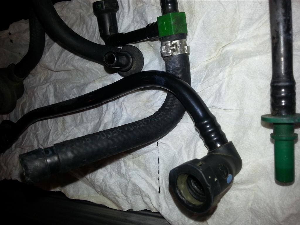

En complément des autres photos gros plan sur le circuit du T (en vert) avec ses durites "empruntées" à PSA et montées en l'état :
La durite cerclée en rouge permet de faire une connexion optionnelle pour purger le circuit avec la pompette du porte filtre Peugeot ;)
