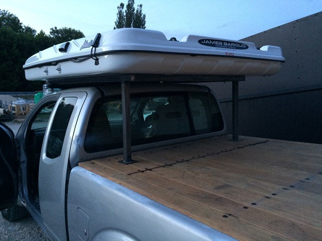

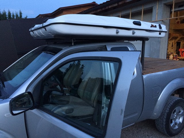

kazador
Messages : 21
re: Infos sur tente de toit et barres de toit
#28
Message par kazador »
Je vien de passer une semaine à me casser la tête sur ce choix... les barres de toit, j'ai une tente de 70 kg, c'est déjà la limite des barre de toit standard, si je monte dedans... ça fait quoi ? la fixation est de plus trop haute et augmente fortement le devers. Là je ne peux pas être plus prêt... j'ai 5 mm de vide entre le toit et ma galerie qui fait 40 mm d'ep. ma tente est donc fixer à 45 mm du toit. je ne vois pas comment faire plus bas, car de toute façon après impossible de fixer la tente, les outils ne passe pas. (mais au moins pas de risque de se la faire voler sur le toit...)
Au final j'ai fabriquer mes propres support, c'est certes plus lourd, mais j'ai pas peur de perdre ma tente ni même qu'elle plie. mais j'ai un pick up, et ça m'a permis un aménagement différent des toits standard.
Une photo si ça peux te donner une idée.
