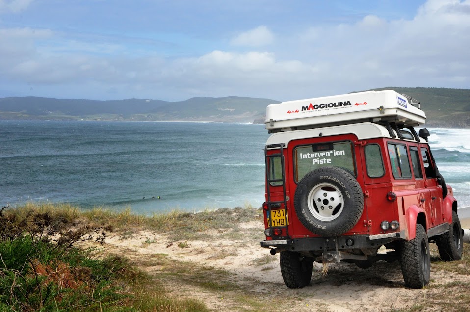

ejeepsien a écrit :Si ce n'est pas indiscret, quand on te confie 4 Grabber AT ou Grabber MT à l'essai, tu portes quoi en roue de secours ? Un vieux Michelin XS que tu traînes par nostalgie ;) ?
attention
Il y a des essais plaisir et là je n'engage que le pilote et instructeur
donc a partir de là
je vais etre parfait dans mon montage
regarde
ejeepsien
Messages : 6234
Date d’inscription : mai 2010
Localisation : SeinoMarin
re: Permutation pneumatique
#28
Message par ejeepsien »
eric def 90 300 dti a écrit : regarde
La prise de vue est belle (c'est ta femme qui l'a faite ?)
Sinon, ben je dois dire que des jantes Vogue de RRC sur un Def... enfin, je dis ça, je ne dis rien.
Mais je suis jaloux, tu as la RS assortie aux quatre pattes :)
eric def 90 300 dti
Messages : 16254
#29
ejeepsien a écrit :La prise de vue est belle (c'est ta femme qui l'a faite ?)
Photo OUI madame on partage on roule en 4X4 en raid balade et elle est cartonne en photo
Pour les roues alu j'avais mais j'ai lâché retour sur les roues acier
Mais je garde en RDS car plus légère et la porte la préfère
