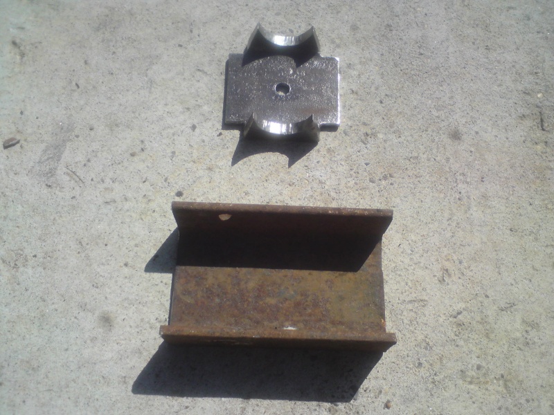

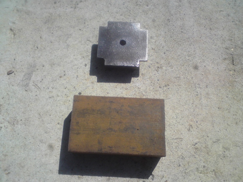

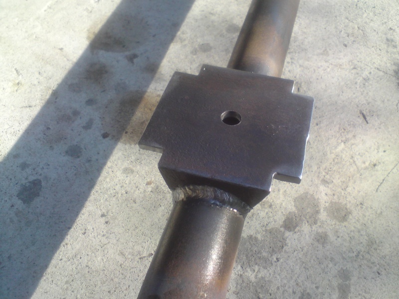

On s'attaque à la fixation des lames .....
A partir d'un bout de feraille, je bricole la semelle d'appui des lames ...

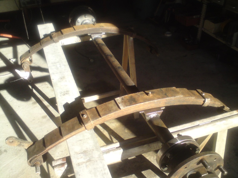

puis la mise en place .....
Un essai, juste pour voir .....

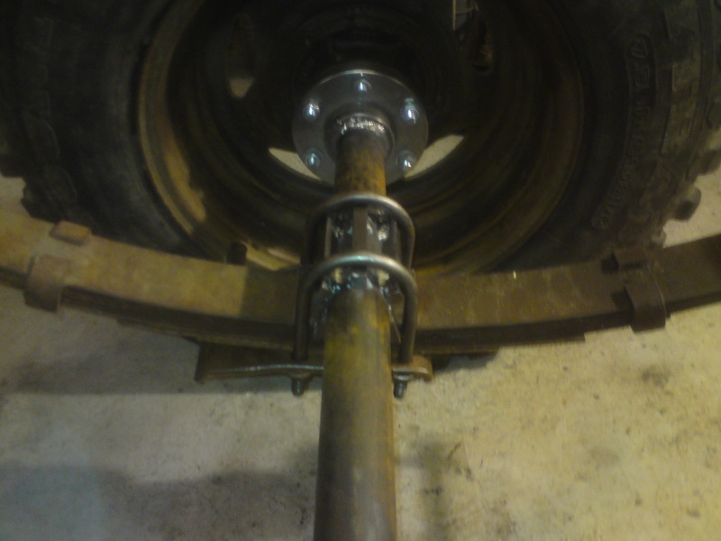

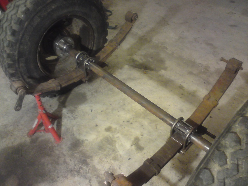

Puis la fixation des lames sur l'axe.
Parmi tous les U-bolts que j'avais, ceusses qui se prétaient le mieux à ça étaient ceux des défunts Aro :ouin: .....
Sauf que, le tube que j'ai utilisé pour l'axe est beaucoup moins gros que le corps du pont d'un Aro donc il a fallu truander et agrandir artificiellement ce diametre .....
Donc, j'ai triché :D
Après deux/trois coups de marteau finements dosés, un coup de lime par çi, un coup de disqueuse par là ....
J'arrive à un résultat qui me convient. Ca demande à être un peu repris, mais ça me va.

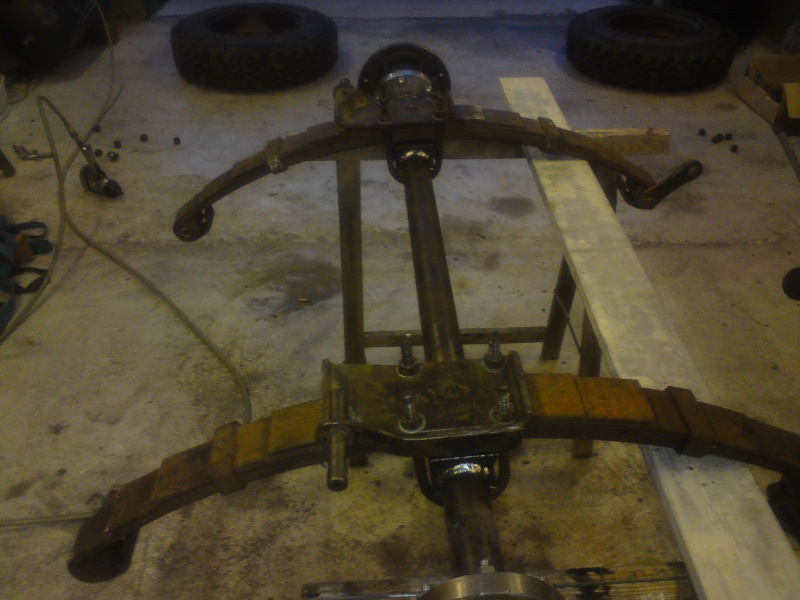

une tite remarque si je puis m'faire mettre, pardon si je puis me permettre, les lames risquent d'être beaucoup trop dures pour une remorque légère il faudra probablement virer des bouts.

Pour les lames, je verrais ça à l'usage, sachant que j'ai également un jeu avec moins de lames ;)
