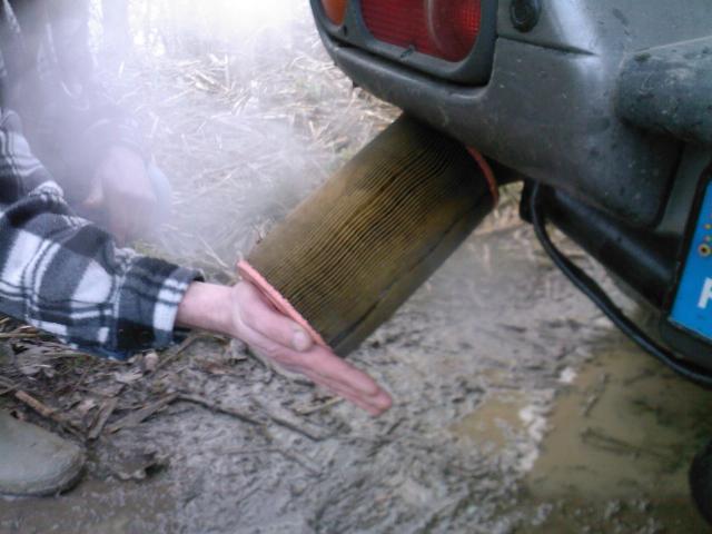

lagauduche
Messages : 605
Date d’inscription : mai 2007
Localisation : redon
re: passage à gué avec le X-Trail.....
#28
Message par lagauduche »
déja connu ça sur une rando humide en 2008 avec un terrano, on devrait faire un post sur les trucs et astuces
en cas de pepin !
ce jour là le terrano d'un pote c'est mis a fumé blanc grave puis caler, pour lui gros coup de bol
l'eau c'est foutu dans le debitmetre et le bestiau a calé, pas de flotte ailleurs que dans le filtre
systeme D pour repartir en 5 min ;)
on dut fait 30 a 40 klm de flotte ce jour là
l'art et la maniere de secher un filtre a air, le mieux est d'avoir un chiffon, ça peut chauffer dur a l'échappement
