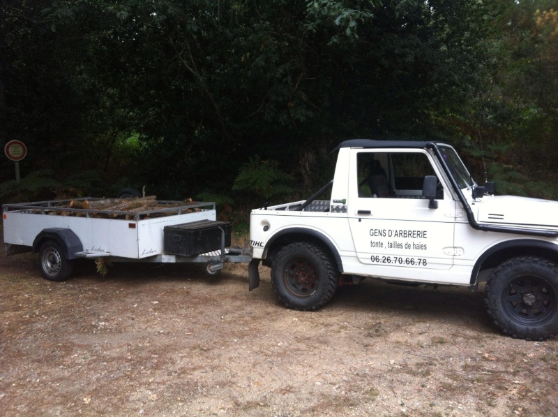

moi j ai celle ci :
sur base d un chassis caravane :
c est une remorque freiné donc
je vais dans les bois avec aucun soucis !
j avais juste des jantes en 13 j ai recherché donc des jantes en 4x130 ( de cox) en 15
elle me sert tous les jours en usage soutenue !
je la menage quant meme ! je surcharge pas !
seul inconvenient avec les jantes en 13 et l idee de mettre les feux a cet endroit .....
elle aura eu l avantage de passer aussi a tf1 !
elle me revient a 1000€ environ mais je compte l ameliorer !
trouver un endroit moins sensible pour les feux
avancer un poil l essieu afin de l equilibrer un peu mieux (trop lourd sur l avant de la remorque)
pour 1000€ en tout t as une remorque hyper solide roulement conique, simple essieu , freiné , qui dans le commerce tu trouveras a ...... x€

mais pas homologué :ouin:
