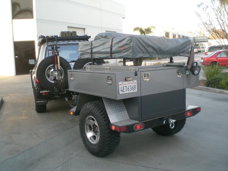

Bebop a écrit :après un tonneau une remorque comme ça, c'est mort...
apres un tonneau, un trailer se remet sur ces roues et repart...
ce qui n'empèche que je vais suivre avec attention ce projet...
mon conseil : charge pas trop la flèche, et equilibre bien l'ensemble ;)
En même temps quand on part chargé faire une virée avec bivouac, on fait pas les cons avec nos engins... :D
Je sais bien qu'on est jamais à l'abri de rien, mais bon... :cool:
Puis le but ce n'est pas d'utilisé la remorque tel que sur les photos en début de post, mais de s'en construire une pour le mettre au cul du 4x4, et d'y poser dessus ce caisson comme d'autre y pose une tente ;)
Donc au final un système plus similaire au trailer qu'à une caravane pliante :)

sebrunner a écrit :En même temps quand on part chargé faire une virée avec bivouac, on fait pas les cons avec nos engins... :D
oui bien sur, mais en raid, malheureusement des mauvaises conditions font que le pire est a envisager... En france, c'est autre chose. ;)

Dans l'idée, j'aime bien celle la, en imaginant la partie haute au dessus des roue, ma caisse caravane ;)

Sinon pour les essieux, je pencherais pour un essieu de boxer comme tu dis sur un faux chassis, ca encaisse les chocs bien mieux que les lames, c'est rigide, plus bas, on peux mettre des roues d'homme sans que ta cantine ou que ton lit ne se retrouvent à 1,8m du sol :D
Car avec des lames, la finition et la solidité de ce genre de tente me laisse un poil perplexe, j'aurai peur que la structure ou certains caisson ou ergot ne de dessoudent car c'est vraiment ligth de construction :no:

Elle pèse combien à la base cette caravane pliante? Parce que, pour rejoindre ce que dit Pat, il faut un peu de poid pour que l'amortissement soit correct avec des lames, et ainsi épargner la structure, qui je pense devra être renforcée.

Effectivement j'écrivais en étant au téléphone, j'ai du mal en me relisant :D
Donc 'Arretez' ===>> Ca veux dire 'Vous me faites du mal :D , si je pouvais, je ferais pareil' :lol:
Ressort à lames ===>> A remplacer par 'pont de 4x4', en gros il faut éviter les ponts avec des gros paquets de lames, mais privilégier des masses non suspendues légères, donc un pont de boxer avec ses 'réducteurs à l'envers' donc là je veux dire moyeux desaxés c'est pile poil, j'acquiece :D , à placer sur un faux chassis et non pas sur la foret de tube carrés zingués qui ne vont pas durer longtemps amha :roll:
