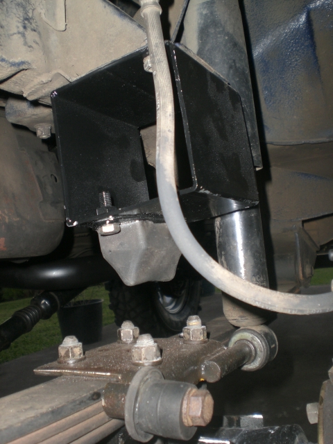

Pour les durites de frein, j'ai pu rabaisser leur point d'ancrage, sauf pour l'avant gauche qui risque de poser problème en croisement maxi... :hein:
Sinon, vous pouvez voir que j'ai rallongé les butées de pont à l'avant avec un tube carré de 10cm :D

Demain, je démonterais les rallonges de butées de ponts en tube carré pour les passer à l'antirouille, car là, c'est pas très beau!

Aujourd'hui, entre autres, j'ai mis en peinture mes cales de butées de pont :

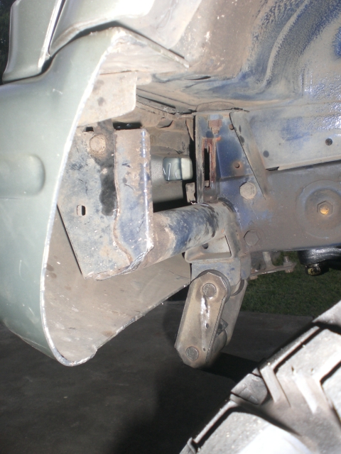

Et découpé mon pare-chocs avant pour que ça ne frotte plus :

Moi pour évite que le pare choc frotte je l'ai virer c plus simple a la place g mis une pan 100 du coup c plus discret qu'un tube et plus efficace qu'un pare choc d' origine
