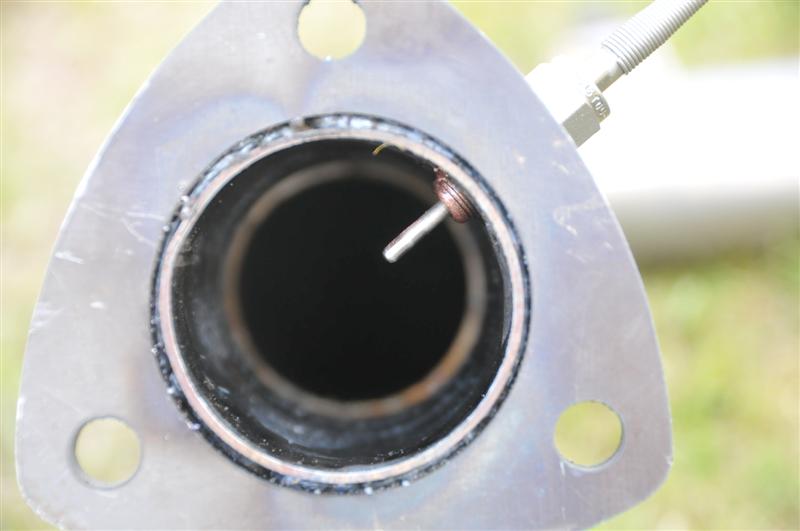

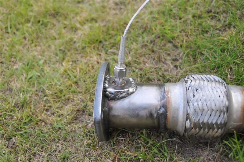

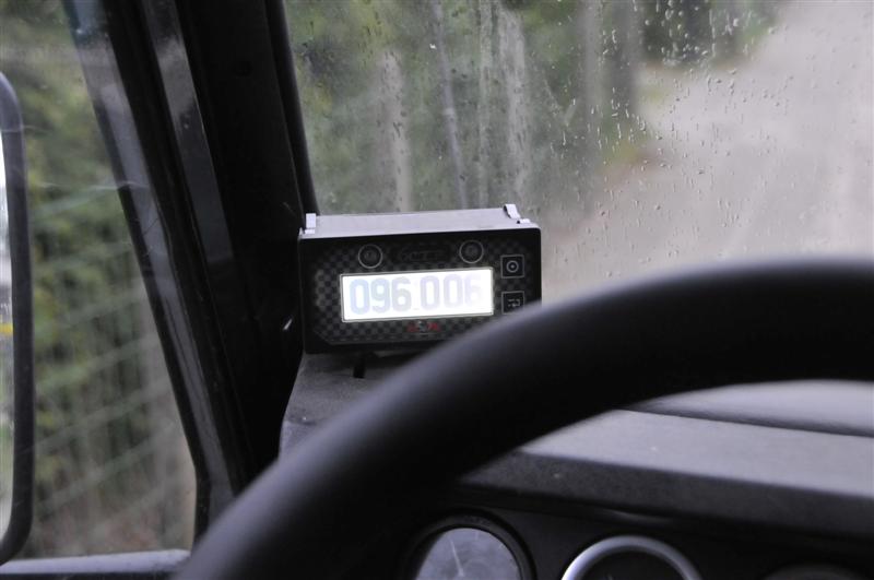

Les problèmes mécaniques peuvent toujours arriver (encore plus avec une prépa dans les 180 CV) mais seront toujours directement liées avec l'élément qui est derrière le volant !! :D
Le problème principal avec les grosses prépas c'est la T° des gaz d'échappement qui monte à une vitesse vertigineuse qui, si elle n'est pas monitorée, provoquera quelques dégats au niveau de la culasse !!
Donc je monitore, et quand elle arrive dans la zone sensible, je lève le pied !!
Avec 150 CV, je ne pense pas que ce soit le cas !!

avec contrôles et alarmes au tableau de bord
