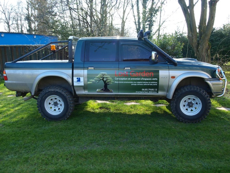

Sur le mien j'ai mis du "noir ambulance" (de chez nortoto) pour qu'on ne voit pas le matériel que je laisse dedans la nuit, quand on allume le plafonnier on le distingue s'allumer mais on ne voit rien d'autre, en éclairant l'intérieur avec une lampe torche on peut apercevoir en gros mais rien en détail. Par contre la visibilité de l'intérieur de nuit est moins bonne forcément que sans film teinté
on voit de l'autre côté parce que la vitre conducteur est ouverte
pour la pose sur vitre bombée il faut s'armer de patience et d'un sèche cheveux (ne pas hésiter à pulvériser sans arrêt du produit à vitre pour éviter les rayures avec la raclette, si une vitre est vraiment trop bombée (genre lunette arrière de clio ou de 206) le mieux est de la poser en plusieurs fois en découpant des morceaux le long des fils de désenbuage (une bande par jours maxi le temps que ça sèche).
