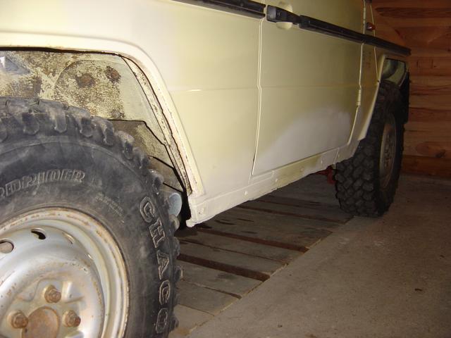

Ben j'ai fini depuis début octobre en fait. C'est juste les photos que je vous distille petit à petit pour ménager le suspence. ;)

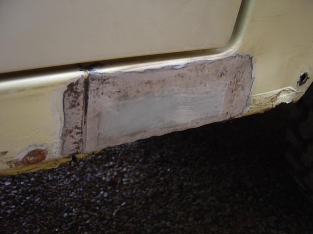

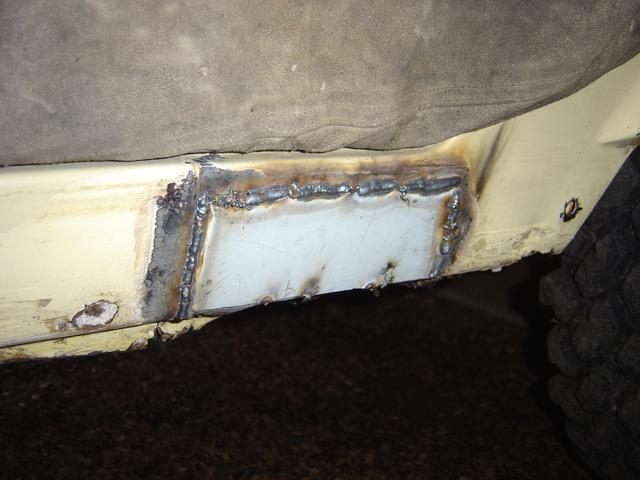

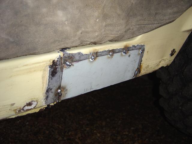

encore une fois superbe boulot.
quand tu soudes ta tole sur véhicule ne se déforme pas. J'ai soudé une piéce (rajout) sur l'aile aile de mon troll ce WE et ça se déforme un peu. je suis obligé de le reprendre un peu au marteau. (de carrossier bien sur :)

La vache, mais quel boulot génial :)
Tu n'as pas retrouvé exactement ta référence de peinture ou alors l'ancienne à foncé avec les années ?

maitok a écrit :encore une fois superbe boulot.
Si ça déforme un peu. Je mets ça sur le compte du manque d'outillage adéquat pour bloquer correctement le tout pendant la soudure, sur l'absence de soyage (tu vois, j'ai retenu la leçon ;) ) qui doit quand même limiter le phénomène et surtout sur mon inexpérience en soudure (je suis parfois obligé d'insister sur certaines parties parce ça se passe pas comme je veux).

cedricfred a écrit :La vache, mais quel boulot génial :)
Merci ma poule. :D
J'ai pas la même référence de peinture pour la bonne raison que j'ai pas cherché. :D
Ce que tu vois, c'est de l'apprêt anti-rouille. De toutes façons, je pense effectivement que la teinte de la peinture à du changer un peu avec le temps (en plus je me suis apperçu qu'une partie de l'arrière avait du être repeint, c'est légèrement plus foncé et la limite entre les deux teintes est nettement perceptible).
