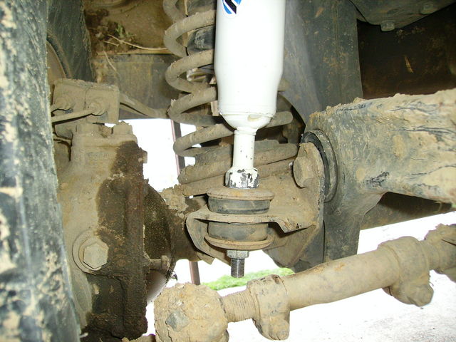

deterrage :
ne pas monter les silent blocs et leurs rondelles comme sur la photo de mg !
les rondelles doivent etre montees dans l'autre sens pour mieux travailler !
(ouvertes a l inverse du support de fixation)
ps : je joint de bol a été réparé depuis le temps??? mdr

Je sais pas si c'est déterminant... :hein:
En tout cas, c'était monté comme ça avant, j'ai pas cherché plus loin. :D
Pour le joint de bol : joker ! :elan: 8-D

Ouai, en tous cas, le silent-bloc de tirant sur la photo est mort de chez mort. Complètement décollé...
Fait gaffe, le tirant se met alors à frotter sur les tôles du pont et les bouffe.
Serge

Je sais... faut que je m'en occupe rapidement. :(

#198
Message par jean40 »
Mais non, c'est volontaire, c'est pour augmenter la souplesse des silenblocs pour accroitre le débattements en croisement ;)

C'est comme ça qu'il faut mettre les rondelles et le silenblocs :D :D

Exactement ! :diable:
