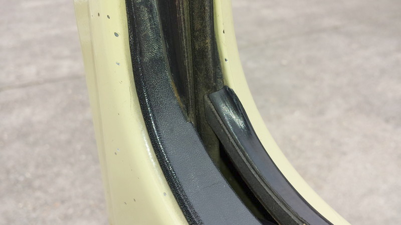

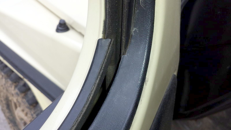

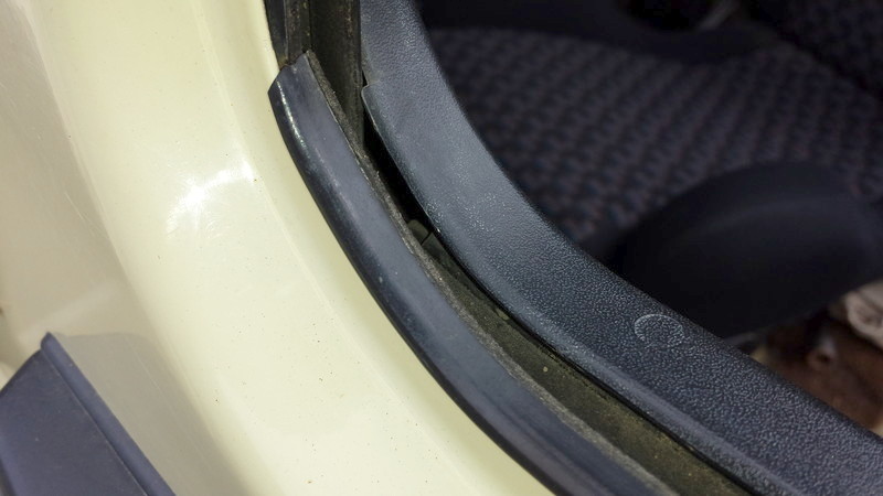

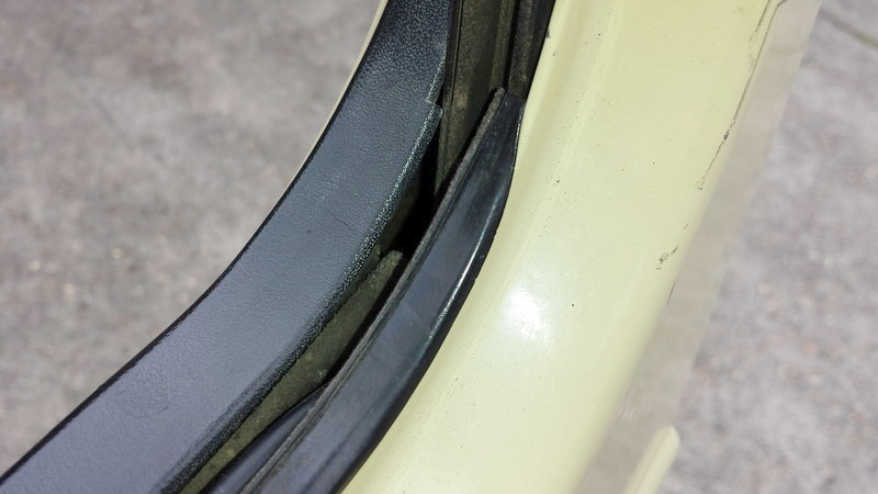

Bon, j'ai jeté un œil ce matin... :roll:
Il y a bien trois pièces distinctes. A l'extérieur le joint (celui qui est vendu au mètre à priori) :
Coté avant de la portière (vu de l'intérieur).
Coté arrière de la portière (vu de l'intérieur).
A l'intérieur la baguette plastiques (sans doute la "cornière d'étancheité" puisqu'il y a deux références et que les cotés droits et gauches sont différents).
En dessous, le "revêtement" qui doit être le lèche vitre. A priori il est emboîté dans la cornière par en dessous.
L'arrière vu de l'extérieur.
L'avant vu de l'extérieur (le lèche vitre est en dessous, on le voit à peine.
