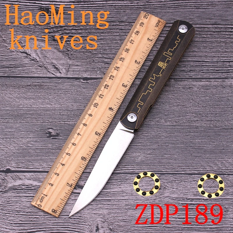

j'ai un Gerber où ça semble être deux pastilles de téflon ? avec un goutte d'huile fine on supprime la friction désagréable...
j'ai vu un chinois avec un manche en titane, une forme de lame qui me plait, en acier ZTD-189 et des roulements à bille, pour un prix stupéfiant... mais j'ai un doute...
là : https://www.aliexpress.com/store/produc ... 96468.html
mais là il est cinq fois plus cher : http://www.ebay.com/itm/Michael-Zieba-G ... 142?_ul=CO

ouais ouais ouais... c'est pas un original que vendent les chinois :
Finally, Yeti521454 (Russian YouTube channel owner) sent his clone to a test, and it revealed a Chinese CW6Mo5Cr4V2 (M2 equivalent), which is a great steel, but not ZDP-189.
