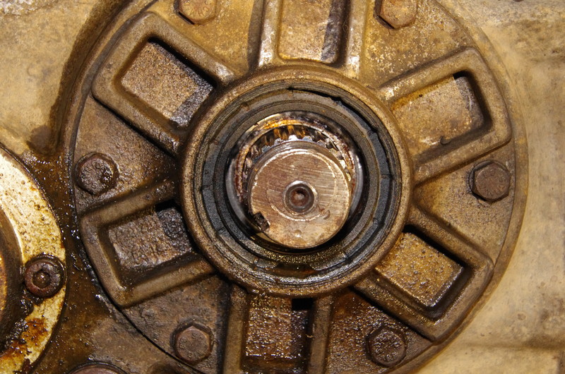

Selon la doc, le roulement d'entrée de BT est un standard, les autres sont coniques donc tu peux rattraper le jeu au serrage.
Si tu as du jeu sur l'arbre d'entrée, c'est le roulement qui est naze, il faut voir l'amplitude du jeu, s'il est minime ou s'il risque d'endommager le joint après quelques sorties.
Au vue de l'éclaté, tu peux peut être extraire le roulement sans tout démonter, car il est derrière la flasque.
Mais c'est pas gagné.

Le jeu est effectivement minime (mais c'est juste une sensation). Je vais démonter le couvercle et voir si j'arrive à faire bouger le roulement. Si oui, je le change, si non, il va rester. :D

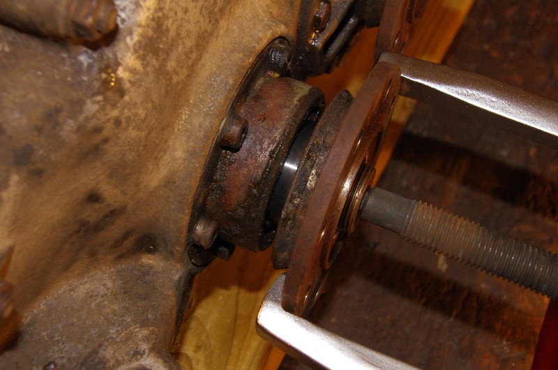

Sur ton deuxième doc (Montage de la bride de sortie coté essieu avant), il est indiqué au point 4 :
- chauffer la bride à environ 120° et la monter (ça, pas de problème),
- ne pas chauffer la bride à plus de 140° (pas de problème non plus, j'ai commandé ce qu'il faut :pp: ),
- ne pas enfoncer la bride sur l'arbre de sortie : admettons,
- laisser refroidir la bride à distance de la bague à lèvre : admettons aussi...
Et en 5, on nous dit "Visser le nouvel écrou et le serrer après refroidissement...". Là ça se gatte carrément ! :o:
Car à moins que je ne me trompe, si on n'enfonce que très peu la bride sur l'arbre pour ne pas toucher le joint spi, on ne doit pas pouvoir visser l'écrou sur l'arbre (le filetage n'est pas encore visible). De plus en refroidissant, la bride doit se serrer sur l'arbre et donc, si on ne peut pas visser l'écrou, je ne vois pas bien comment on pousse la bride jusqu'à sa position définitive... :hein:
Voilà, c'était ma question à la con du jour. 8-D
Si quelqu'un a déjà réalisé (avec succès :D ) l'opération, je suis toute ouïe. :ange:

D'après ta photo d'extraction , on dirait qu'il y a un peu de marge :hein:

C'est pas si évident que ça :
Là on voit le cache de la bride (le truc vaguement conique :D ) qui est écarté d'environ 5 mm du couvercle mais on voit aussi une partie cylindrique en dessous (brillante) qui est la partie de la bride emmanchée sur les cannelures de l'arbre.
Or, cette partie semble encore suffisamment enfoncée pour être en contact avec le joint spi alors qu'il ne reste déjà plus que 3 filets de filetage utilisables... :hein:
Et cela semble aussi confirmé sur la coupe postée par Jean40.

La bride est venue facilement avec l'extracteur à griffes ?
Sur le dessin, on ne voit pas bien si le mécano remonte la bride à main nue ou avec des gants !!!!
Bah tu chauffes moins (70-80° C) et tu l'enfonces avec un peu plus de persuasion !!!!
A part ça, _MM_ est quand meme balaise avec le WIS !!!!
:clap:
