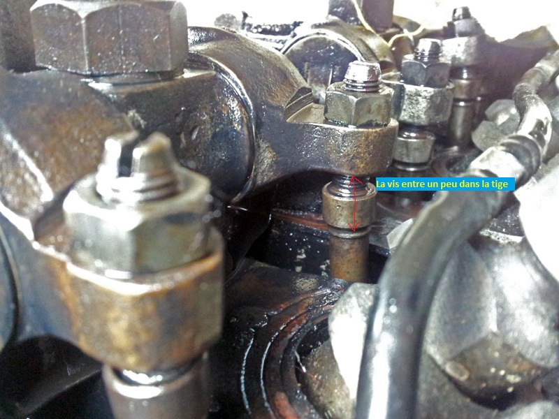

phil38 a écrit :Je me ferais presque au vieux VM 2.5 coupleux (meme si rugueux et fumeux lors des demarrages a froids :devil: :( :no: :D ) , permet de rouler cool et de parfois aller taquiner les 4000 tr/mn lorsque besoin / envie :D :lol:
le jour ou tu as un soucis, pense à faire signe, j'commence a avoir un peu fait le tour des pannes du VM :D

Fume et cogne un peu a froid , mais ne consomme pas de liquide de refroidissement, ni trop d'huile (il me remplit guere le decanteur que j'ai mis entre haut moteur et filtre a air ;) :cool: ) Ne chauffe pas dans les cols...
C'est rugeux mais pas inconduisible... ;) :D , avec un confort espace int correct ;)

phil38 a écrit :Fume et cogne un peu a froid , mais ne consomme pas de liquide de refroidissement, ni trop d'huile (il me remplit guere le decanteur que j'ai mis entre haut moteur et filtre a air ;) :cool: ) Ne chauffe pas dans les cols...
les tiges de culbuteur s'usent assez vite, sur e mien un hiver bien froid au démarrage elles sont sorties de leur logement. c'est un truc a faire en préventif, ou au moins toujours avoir de quoi démonter le cache culbu pour les remettre le cas échéant. et ça claque le matin :D

Sur mon modele de 2.5 VM de 1991, j'ai des culbu avec vis de reglages (1 avait pris un peu de jeu et claquait plus que de normal ;) ) j'ai remis le jeux std de 0.3mm et ca claque moins severe ;) Enfin plus en rythme normal ;)

phil38 a écrit :Sur mon modele de 2.5 VM de 1991, j'ai des culbu avec vis de reglages (1 avait pris un peu de jeu et claquait plus que de normal ;) ) j'ai remis le jeux std de 0.3mm et ca claque moins severe ;) Enfin plus en rythme normal ;)
Alors ça c'est ntérressant :hein: ;)
t'as pas une photo trainer du truc?
EDIT: c'est bon j'ai trouvé ;)
on a bien pas ça sur les Jeeps ;)

Meme chez les britons, le 2.5 vm est passé en poussoirs hydrau avec le "modernisme" :no: :diable: :D plus de possibilité de reglage et ca peu parfois sauter si les poussoirs deviennent paresseux d'apres ce que j'ai compris ;) :( :D
Alors qu'avec le reglage meca ca se regle super facile et quand ca prend du jeu ca s'entend bien..... :diable: :D
