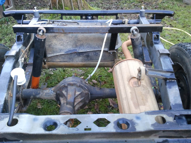

suite
#177
Message par suz6 »
remplacement etrier ar sam par bx pour freins separe
blindage reservoir
echappement lateral
branchement frein ar +amorto decale
transfert monte
direction
carbu nettoye
vue d'ensemble

Message par pch4x4 »
c'est du sérieux !
par contre vu le boulot et les modifs deja faite, j'imagine que tu as prévu un body lift, pourquoi ne pas réhausser la fixation des amortos AR
moi j'ai gagner 4cm
SJ 413 "Ultimate" (+5 TJM, Body +5, Guyane 235/75/15)

Message par suz6 »
le body est prevu mais seulement +3 ya deja spoa.
