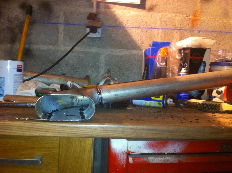

J'ai recuperé du tube inox, je vais me faire un echappement lateral dans cette noble matiere
Les tube au depart
Un petit coup de disqueuse
on ecarte
On prepare une plaque
Un petit coup de soudure
Et zou, une belle sortie avec l'angle pour remonté sous la caisse, au plus pret du plancher
Bon je sais ca sert a rien, mais c'est juste pour le lookkkkkkkkk :cool: :cool: :cool:
Je vais faire un essaie sans silencieux, car mon tube est en 60, on verras si c'est trop bruyant.
J'attend ma tresse pour continuer ;)

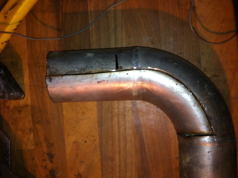

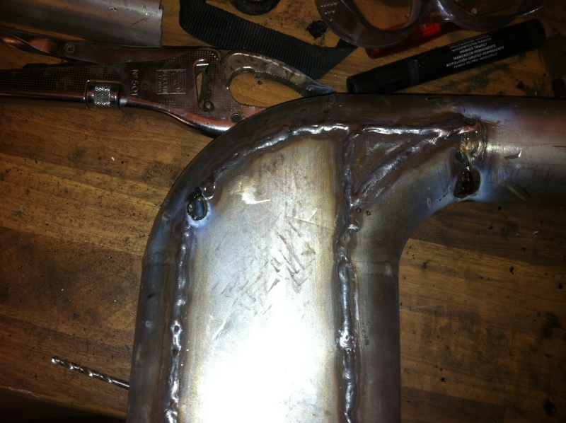

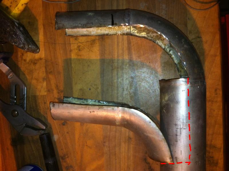

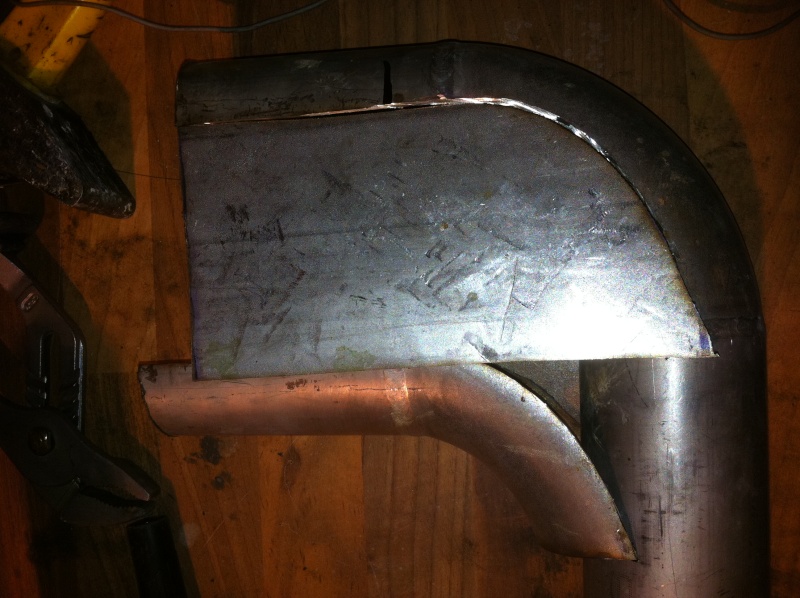

Message par le fou furieux »
en regardant plus pret les tofs ...aurais tu fait la "betise" de laisser le tube interieur tel quel ou l'as tu coupé au raz de ton coude interieur...
si tu ne l'as pas fait tu crée a cet endroit une turbulence nefaste a la sortie des gaz puisque ceux ci viennent buter directement sur le coude ..... :devil:
pas bon .. :(
corrige moi ca tout de suite ... :diable:

Message par stephane27 »
SAlut Yann
Comment vas tu entre deux changement de couches :D ;)
Je ne vois pas ce que tu veux dire au niveaux du cude :hein:
Si tu parle de la photo N° 3 et 4 , oui evidement j'ai ouvert tout le long ;)

Pour LLF
Tu parles bien de cette partie la, si oui, bien sur coupé comme sur les pointillés ;)
