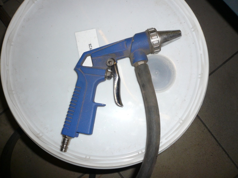

Le rendue est bien, je sui epaté par le boulot de ma petite sableuse a 100 €, avec un sable bien adequate ( sable de roche noir gros calibre), ca fait du bon boulot.
J'ai fait ca sur une bache, histoire de ne pas en foutre partout, et surtout de pouvoir recuperer le sable :no:
Ensuite un bon coup de souflette et peinture au minium, sur les partie ou le metal est a nue, j'ai ensuite mit du noir a chassis de camion.
Je n'ai pas de photo du rendue une fois sablé, mais franchement, j''en suis moi meme surpris de cette petite sableuse
Par contre il faut un putain de compresseur, mon 100 L avait du mal a suivre :(

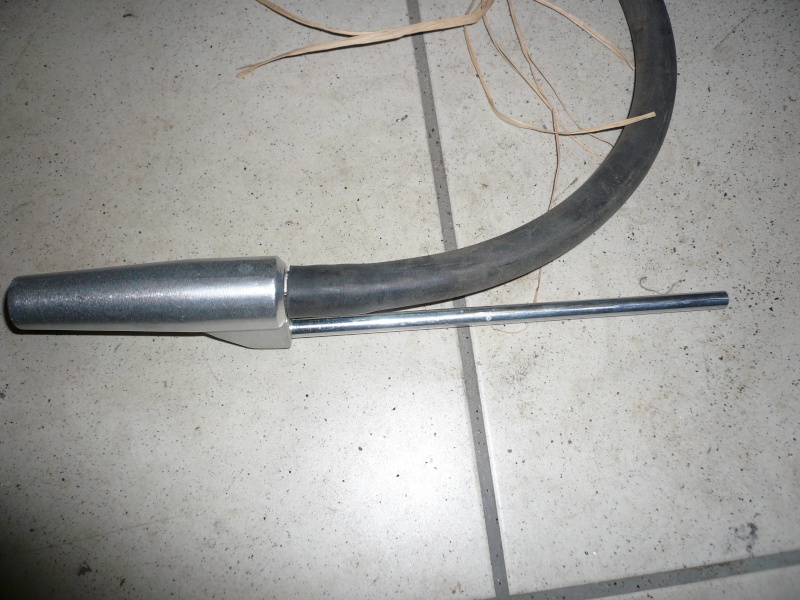

La marque pro dif ou dif air j'ai un doute, je n'ai pas gardé l'emballage :( je te met une tof dans la PM ;)
Sincerement ca fait du bon taf, mais il faut du sable de qualité ;)
Je vais aussi te mettre une tof d'un bout de longeraons que j'ai sablé car j'avais un probleme de lisibilité au CT de mon N° gravé sur le chassis de mon troll :malade:

Je t'ai mit aussi une tof du sable car, il est top, sable de roche bien noir, bien epais et surtout bien dur :D
Pas facile de traiter des grande surface, mais bien efficace :cool:
