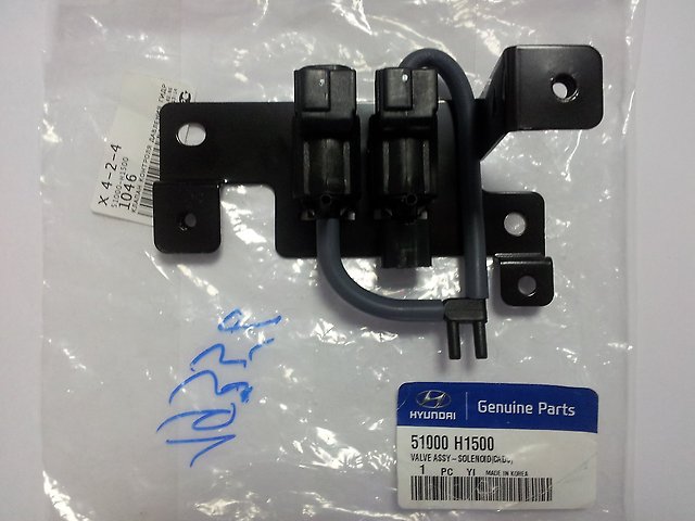

Je me suis fait l'avocat du diable ;) Si j'ai commandé les électrovannes et un nouveau poumon c'est bien pour remettre en route le système d'origine ;)
Sinon je viens de jeter à nouveau un œil sur les éclatés de pièces sur sparekorea, je ne vois pas de clapet anti-retour sur le schéma :hein:
Je me rends compte aussi que j'ai commandé la platine avec les 2 électrovannes mais que j'aurais dû commander les durites en même temps... L'un de vous deux saurait-il les dimensions des durites que je vais devoir trouver :hein:

les électrovannes de sparekorea pour ma parts on étaient livré avec les tuyaux et le clapet anti retour .
ma ref 518404A700

On verra ce que je reçois alors, mais sur la photo de la pièce pour la réf que j'ai commandé il n'y a que la platine avec les 2 electrovannes, les lignes de tuyaux sont sur 2 autres références (51200D et 51200A sur le schéma suivant, j'ai bêtement commandé que la 51000)...
On verra bien ce que je reçois, ca reste de la durite docn ca se trouvera facilement, et un clapet anti-retour ça doit aussi se trouver n'importe où j'imagine....
