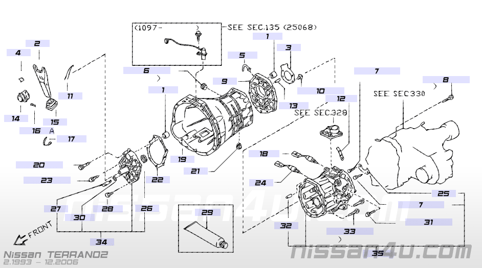

6Benito4 a écrit :Image
Une idée de ce que ce que cela peut être?
Je pencherais bien pour une pièce de la première photo n°22 ou 25 :hein:
Cordialement Raf :eek:
