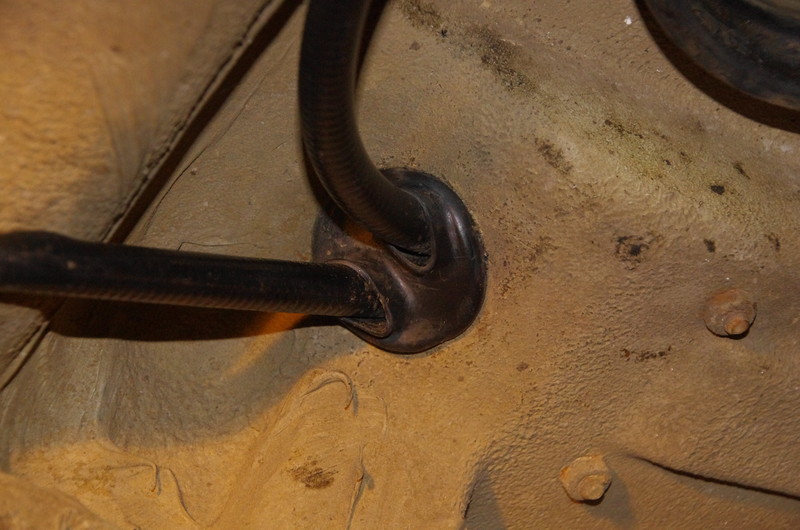

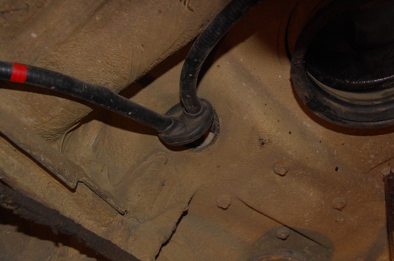

Dimanche c'est relâche mais il y a quelques photos quand même. :pp:
Un vieux truc qui traînait depuis le remplacement des câbles de freins à main en avril 2014...
... la remise en place du cache en caoutchouc (quasiment impossible à faire avec la boite transfert en place). ;)

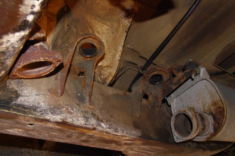

Dépose des silent-blocs de boite transfert. :tron:

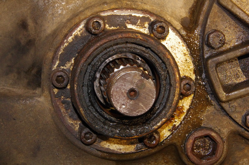

Dépose complète de la bride d'arbre de transmission arrière (c'est légèrement dégueux, il y a même des brins d'herbe séchées enroulés autour du joint spi 8-D ).

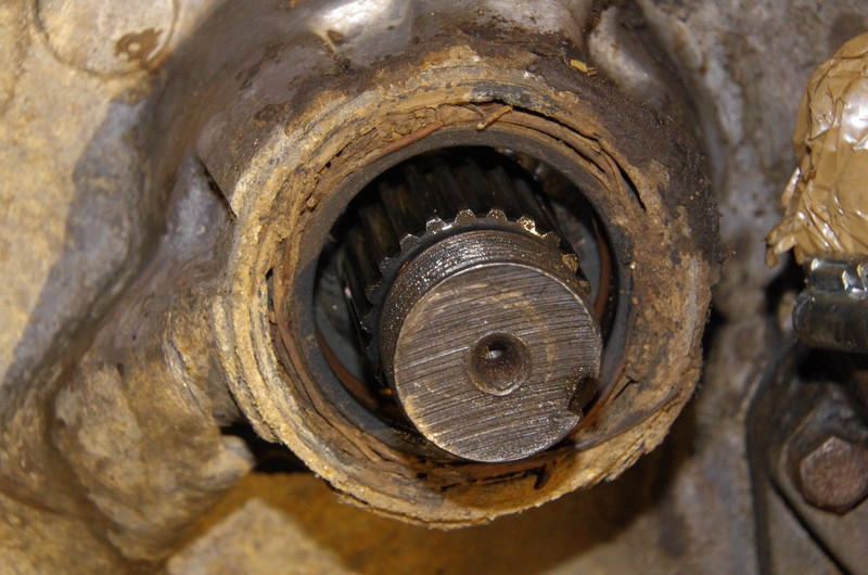

La sortie vers l'arbre de transmission avant.
Et l'entrée depuis la BVA. :cool:
