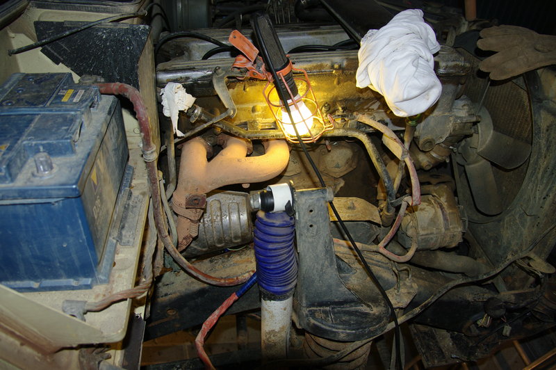

Bonsoir!
Eh oui me revoilà! Mon G a passé deux ans au sec sans rouler et il va être temps pour moi de le ramener chez lui, enfin! Un petit trajet de 100 bornes prévu vendredi vers Orléans.
J’ai prévu de quoi le redémarrer (vidange...); une batterie neuve s’impose. Mais question: auriez vous une référence ou une photo du compartiment moteur? Je ne sais plus si le + est à gauche ou à droite...Pour la capacité pas de problème c’est du 60/70 Ah.
J’ai hâte de le ramener...et les enfants encore plus!

Bonsoir au revenant ! :D
Alors sur mon 280 j'ai le - à droite et le + à gauche (dans le sens de la marche).

Batterie achetée, merci!
