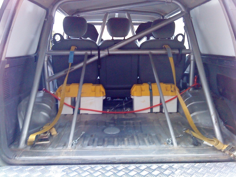

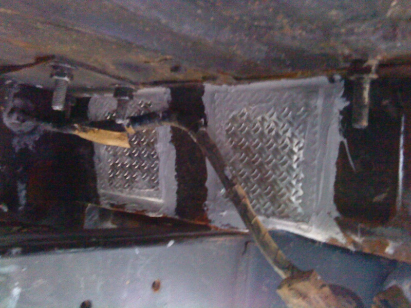

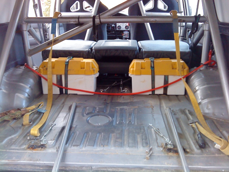

Bouchage des entré de poussiere, boucher avec une petite tole alu, vissé collée a la sika,
Et quitte a avoir deposé le reservoir, j'ai soudé les boulons de fixation de mon porte roue, de telle sorte a pouvoir le demonter, toujours en vue de pouvoir modulé l'amenagement :wink:
Avant
Apres, boulons soudé en dessous et dessoudage au niveaux arceaux

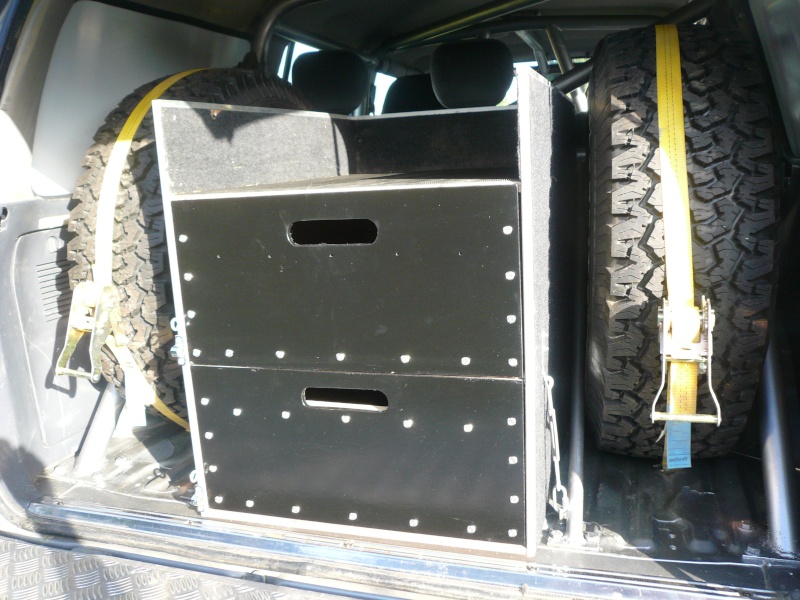

- modif de mon coffre, en faisant un systeme de porte roue amovible, de telle sorte a pouvoir faire une utilisation mixte de mon engin.
-modif et renfort de mes facade de tiroir, la moquette c'est nul, et les petite baguette alu, c'est bon pour la deco, mais c'est tout.....

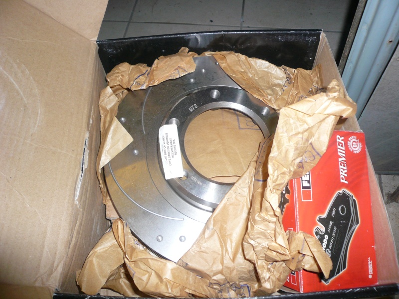

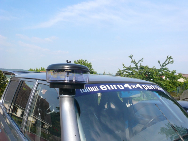

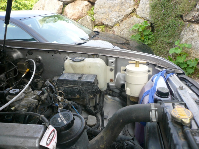

Donc grace a eux, au programme : modif de l'embrayage, passage en 24S, montage de disque et plaquette rainuré a l'avant (sachant que j'avais deja les arriere), montage d'un prefiltre raccord, montage d'un donaldson .

Bon OK c'est pas le plus compliqué :mrgreen:
Le raccor, que j'ai essayé de placer au plus pret du filtre d'origine pour eviter d'avoir trop long de durite
Modif des facade, avec renfort tasseaux vissée collé, pour evité d'arraché la facade vue le poid du contenue :o ops:

OOOOhh les beau disques
