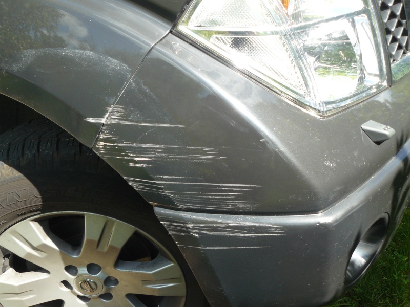

navarra
Messages : 221
re: CONSEILS CARROSERIE & PEINTURE
#158
Message par navarra »
un petit conseil pour une reparation pour ça
merci

WinnY60
Messages : 131
Localisation : Région Compiegne (60)
Bonjour toyandgo
#159
Message par WinnY60 »
Toyandgo a écrit :J'ai fait repeindre au Mali un BJ 75 .
En revenant j'ai pris quelques coups et la peinture à sauté par endroits. Au niveau des goutiéres la peinture a sauté aussi.( appuis d'échelles pour monter)
Que me conseille tu pour ces raccords ?
Qu'as tu comme materiel ?
si la peinture saute , en générale c'est dû à une mauvaise préparration au ponçage !

Bonjour navarra
#160
navarra a écrit :un petit conseil pour une reparation pour ça
merci
tu voulais un petit conseille pour quoi au juste ? :?:
