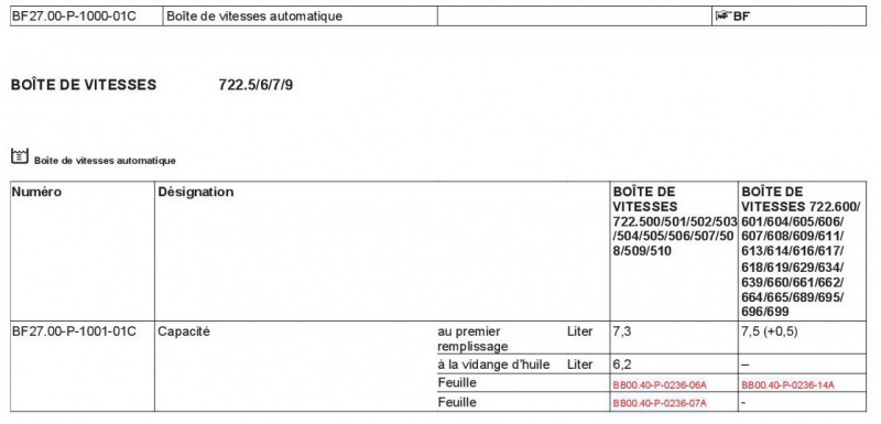

sur la bva de mon G soit une 722 6 en regardant sur le wis/asra de mercedes elle est donnée pour 8L au 1er remplissage, neuve donc je suppose.
toutes les BVA ne sont donc pas à 12 13L...
je vois toujours pas ce que tu reproches à la vidéo de la vidange de la boite Merco?
Mr Langlois
Messages : 111
Localisation : CAPBRETON (40)
re: Gros soucis BVA5 Toyota
#160
Message par Mr Langlois »
pat 25 a écrit :Donc 7-8l sur combien..................................?
Bonsoir,
Pour repondre a ta question, 8L/8L, le circuit complet d'une 722 6xx de Mercedes contient:
Pour un rincage plus efficace , il aurait pu rincer avec un peu plus d'huile neuve..a 12€ le litre.....
Mais la vidange me parait complete dans cette video! ;)
