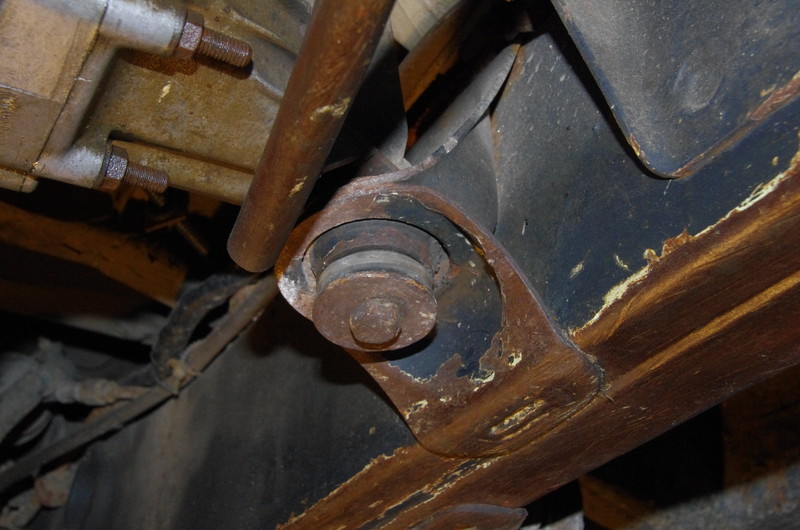

Le silent bloc effectivement il a fait son temps :malade: retraite méritée

Ça explique au moins une partie des vibrations que j'avais quand j'ai démonté l'arbre arrière.
J'ai aussi le transfert qui bouge légèrement, silent-blocs fatigué également je suppose. Ceux là j’avais prévu de les remplacer de toute façon en démontant la boite transfert.

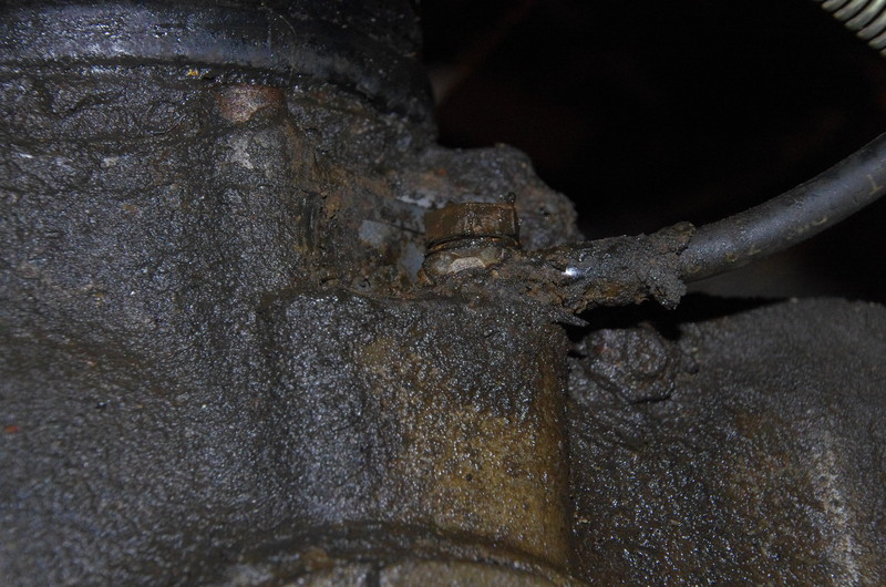

Verdict, Silent-blocs craquelés (mais c'était prévisible au bout de 32 ans :D ) et soufflet de levier de vitesse fendu (donc en plus des fuites de joints spi, j'avais de l'huile qui provenait du haut de la boite.
A priori pas d'autres misères (à par une vis de maintient du transfert qui a cassé au démontage... c'est du 10 quand même :devil: ).

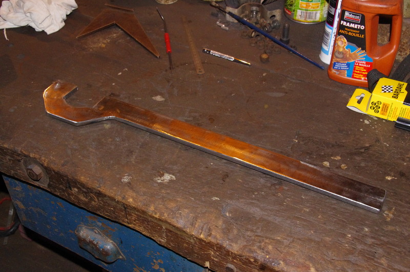

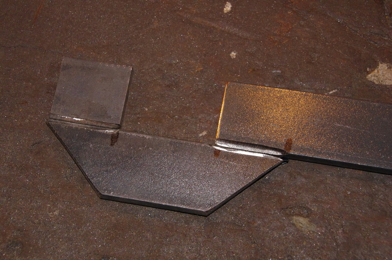

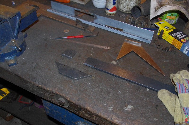

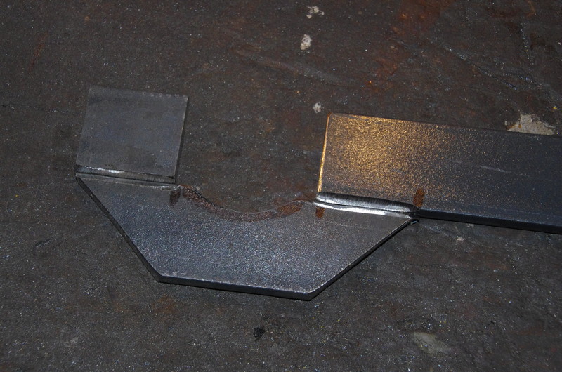

Alors, pour démonter les brides de la boite transfert, il faut une clé pour les bloquer.
On ressort le fer plat de 40 x 8... Quelques coups de disqueuse plus tard, on a 3 pièces. :pp:
Ça prend forme. ;)
Un coup de meule sur le bas et pour faire des chanfreins pour la soudure. :tron:

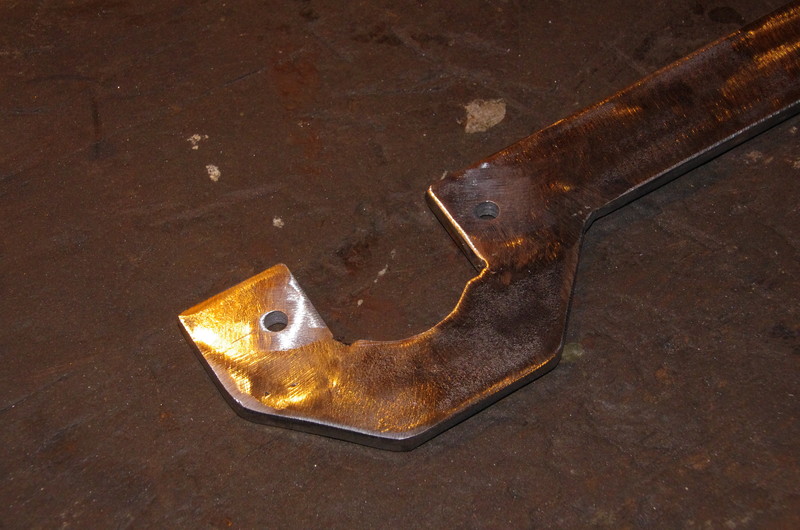

Quelques soudures et un peu de ponçage et c'est presque fini. :D

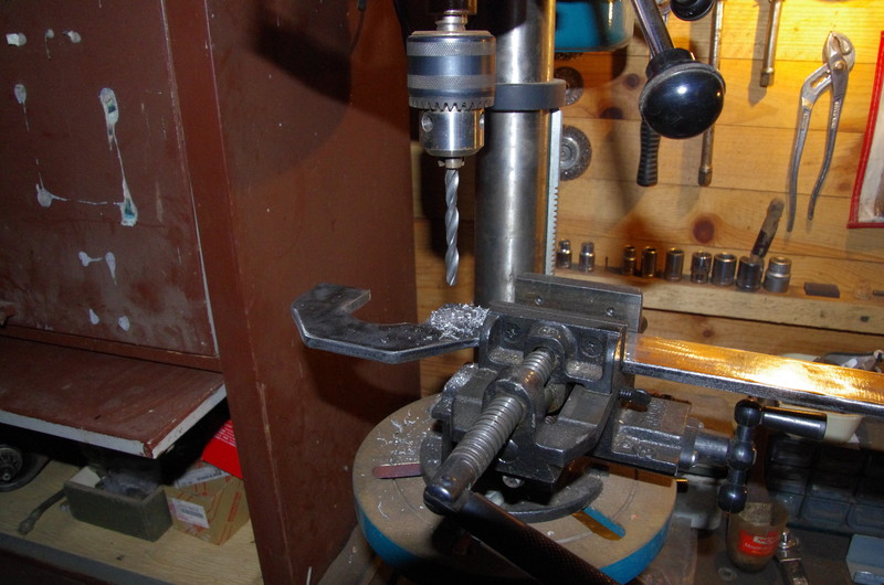

Deux coups de perceuse...
... et c'est fini ! :)

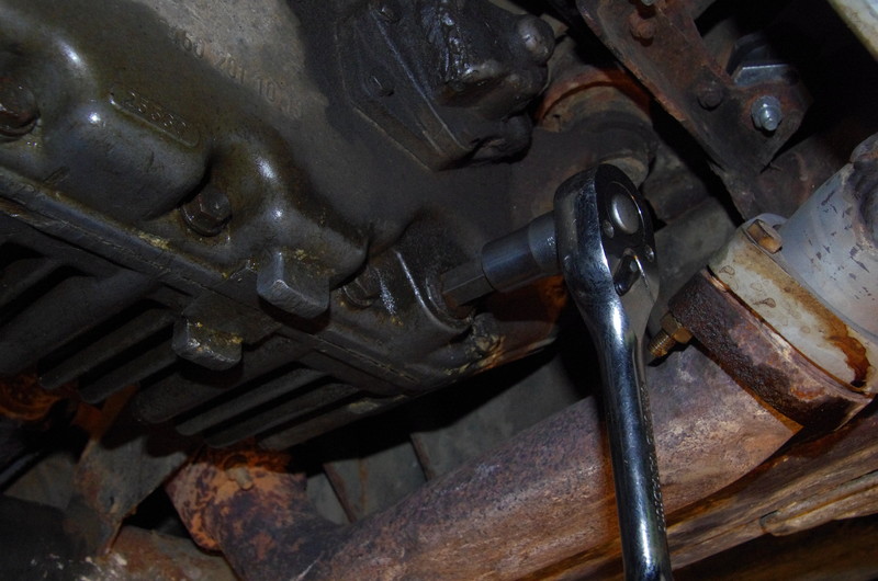

Ensuite ça rigole plus, on attaque la boite transfert. :devil:

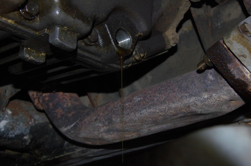

Dépose du bouchon de vidange...
... et vidange de la boite. :pp:

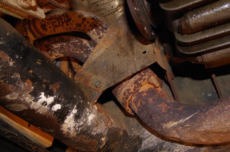

Pour faciliter la dépose de la boite, j'ai démonté la tôle de protection...
... et le tube d'échappement intermédiaire. ;)

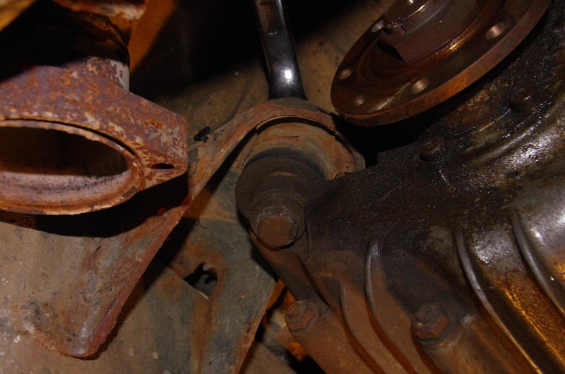

Ensuite il faut dévisser les fixations de la boite (ici la fixation arrière gauche, c'est la vis qui a cassé).
Fixation avant droite.

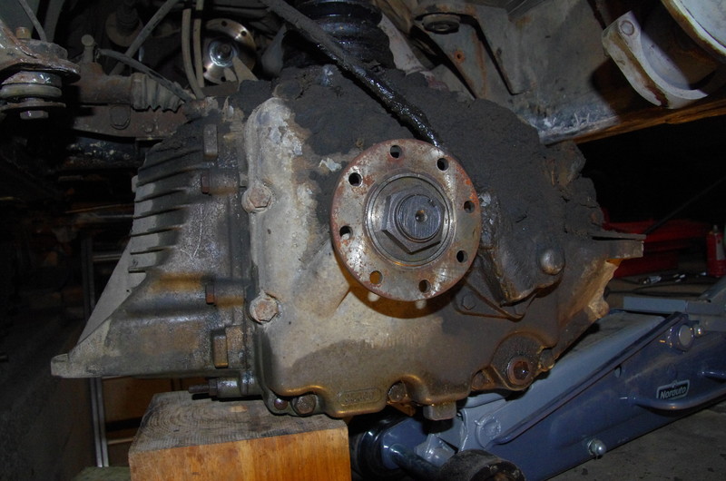

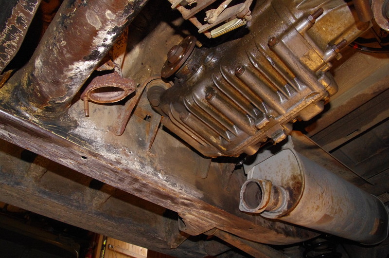

Et voilà, après quelques contorsions, la boite est descendue. :danse:
Ensuite il faut démonter le câble de compteur de vitesse (on peut peut-être le démonter avant mais ça ne me paraissait pas évident et comme il y a du mou sur le câble, autant en profiter :cool: ).
Démontage du tuyau de mise à l'air libre.

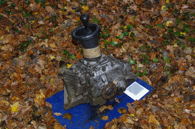

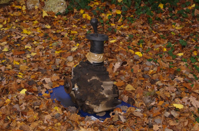

Le premier qui dit que ma boite transfert est crade... aura raison ! 8-D
Un petit nettoyage s'impose.
Voilà, c'est moins pire. :D

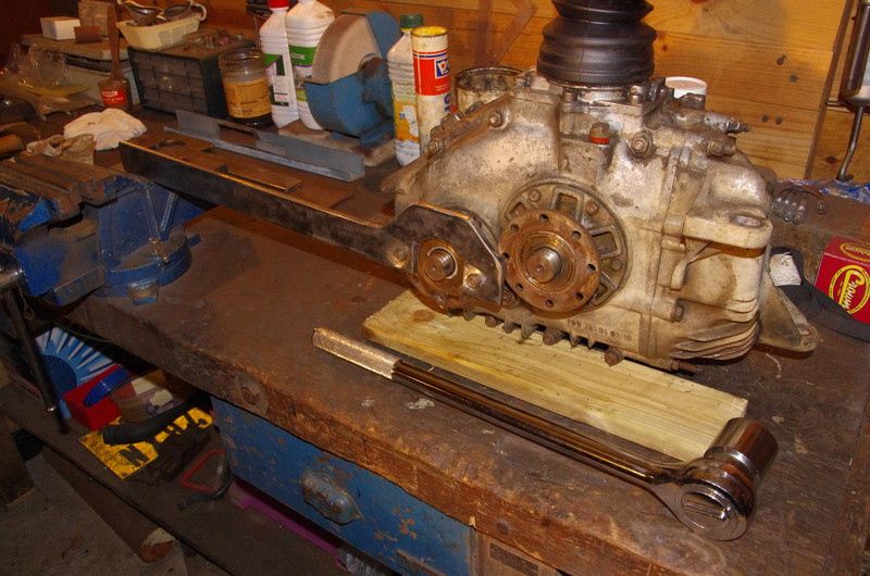

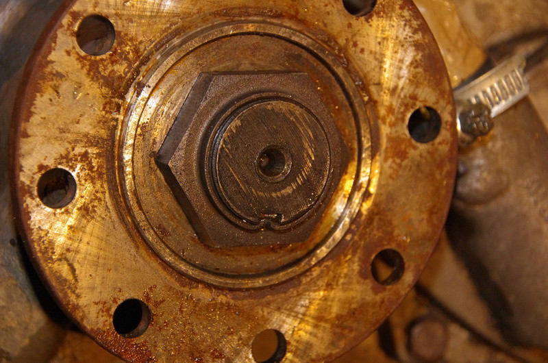

Un des écrous qu'il faut "défreiner".

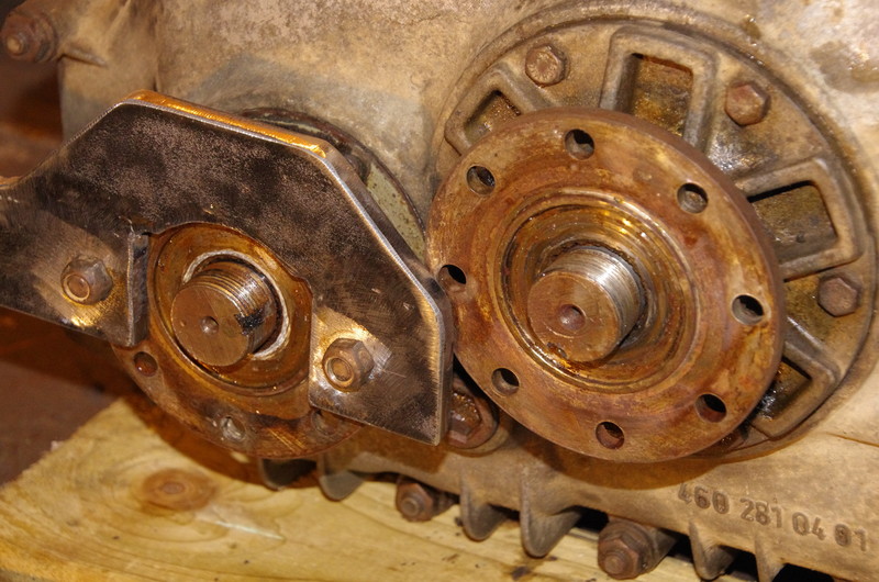

Les écrous de brides sont démontés. :)
Ma clé maison en plein action. :devil:

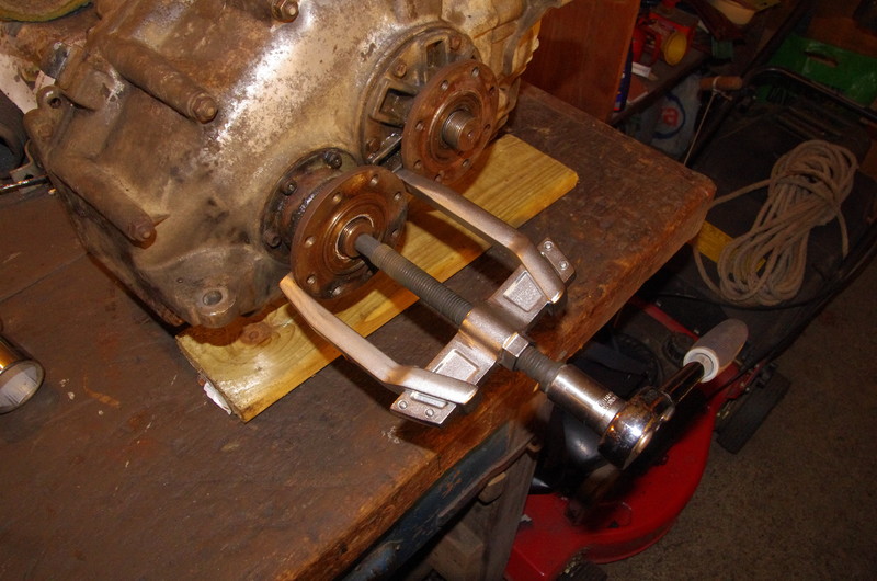

Pour terminer, on sort les brides avec un extracteur.
Ça sort lentement mais sûrement. :cool:
