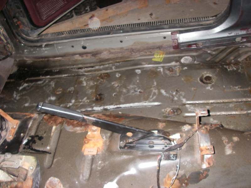

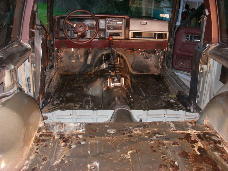

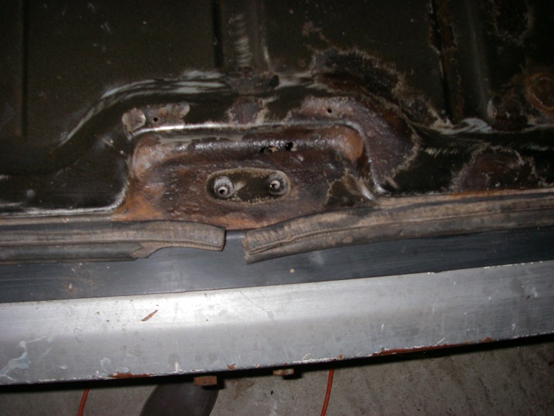

Alors... quelques avancées : toute la rouille est décapée, tout a été passé au détergent et dégraissé à l'alcool ménager! Y a plus qu'à rustolisé tout ça! :geek:
Quelques tofs:
Et j'ai gardé une touche de kitch à l'intérieur de la boite à gants... le vrai faux placage bois qui était collé partout sur le tableau de bord! :lol:
A+

j'ai l'impression que tu n'es pas arrivée à la tôle nue partout où il y avait de la rouille, je te conseil donc de mettre du transformateur de rouille (genre frameto) partout ou la rouille est décapée mais encore visible ;)

valJeep a écrit :j'ai l'impression que tu n'es pas arrivée à la tôle nue partout où il y avait de la rouille, je te conseil donc de mettre du transformateur de rouille (genre frameto) partout ou la rouille est décapée mais encore visible ;)
Je pensais mélanger le rustol avec de la peinture genre hammerite, tu crois que je dois framétiser avant? :hein:
XJ 4L gros pneus... vendu
valJeep
Messages : 12826
re: Le X-Jo
#158
Message par valJeep »
Jo49 a écrit :Je pensais mélanger le rustol avec de la peinture genre hammerite, tu crois que je dois framétiser avant? :hein:
j'suis pas expert, mais je suis pas sur que le transformateur de rouille se mélange.... pour mon plancher j'avais fait en 2 étapes, frameto, puis peinture ;)
faudrai demander à des gens qui savent :no:
SJ 413 de 2002, , 65mKm
Jo49
Messages : 12327
Localisation : Haut Anjou
re: Le X-Jo
#159
Message par Jo49 »
Au pire je peux passer un coup de frameto juste là où il reste de la rouille et peindre après avec mon mélange la totalité des toles nues ;)
tintinmush38
Messages : 2694
Localisation : Grenoble
re: Le X-Jo
#160
Message par tintinmush38 »
je ne suis pas un grand sachant, mais le rustol peut se mélanger à de la peinture pour la rendre antirouille. Avec de l'hammerite, je l'ai fait le mélange, ça n'a pas explosé ni fait de grumeaux, par contre, à savoir si c'est plus efficace sur le long terme.....
sur le 2.1td bien rouillé, j'avais mis 2 couches de rustol sur la rouille (il ne faut pas toute la retirer pour qu'elle pompe le rustol à priori), et 2 d'hammerite par dessus.
Sur le 4.L, j'ai mis 2 couches d'hammerite allongée (au pif) de rustol, il y a 3 semaines......ça adhère à la surface et sèche mais je ne sais pas dire si c'est efficace :lol:
