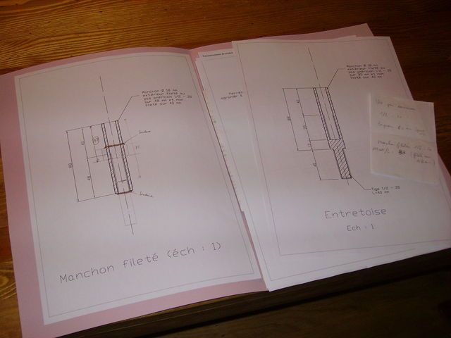

Et voilà donc les fameuses rallonges pour mes amortisseurs avant. :tron: :D
Phase cogitation... :hein: :p

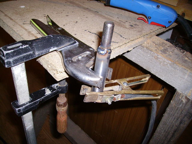

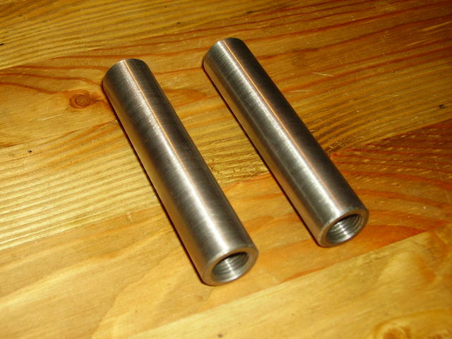

Phase réalisation. Voici les manchons filetés que j'ai fait réaliser (18 mm extérieur, filetage au pas américain 1/2 20 filets, longueur 88 mm).

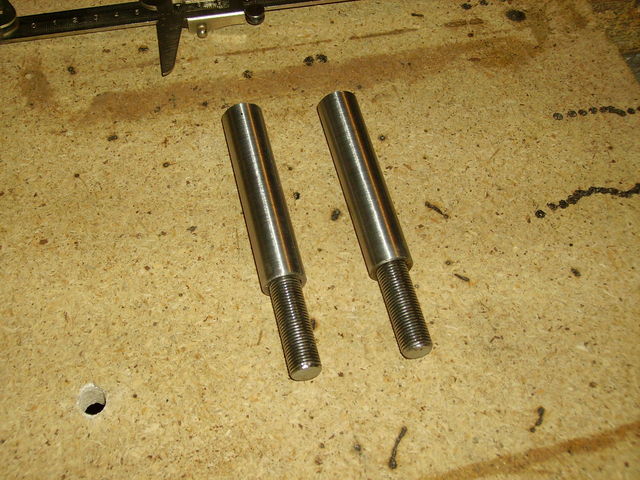

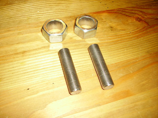

Les "accessoires" :D . Les tiges seront vissées/soudées dans les manchons et seront la prolongation des tiges d'amortisseurs. Les écrous seront soudés sur les manchons. Ils serviront des butées pour les bagues caoutchouc et me permettront de visser et serrer les manchons sur les tiges d'amortisseurs.

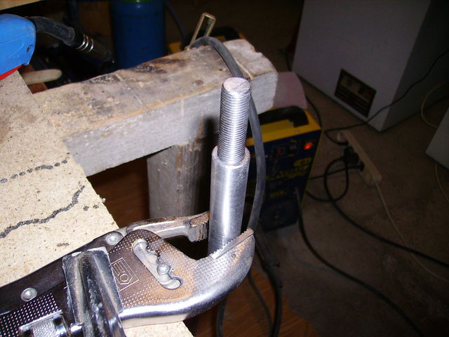

Les tiges filetées sont en place dans les manchons.

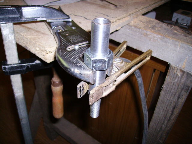

Prêt pour la soudure. :cool:
Et voila ! :tron: :p

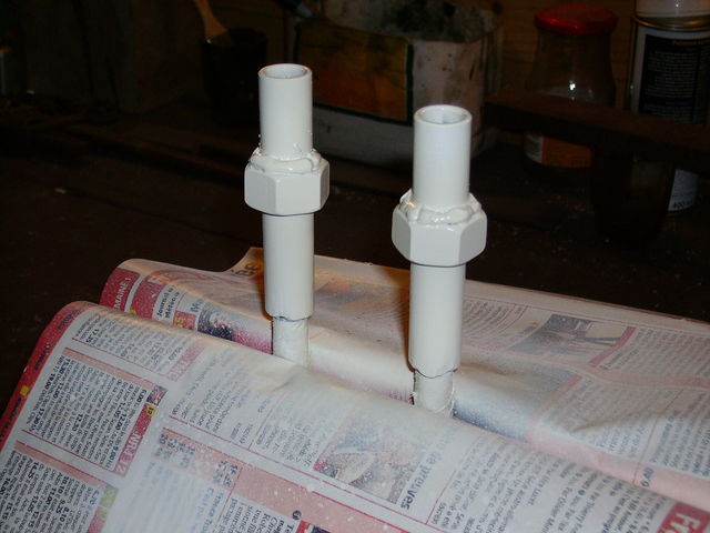

Mise en place de l'écrou avant soudure.

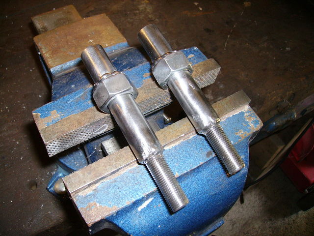

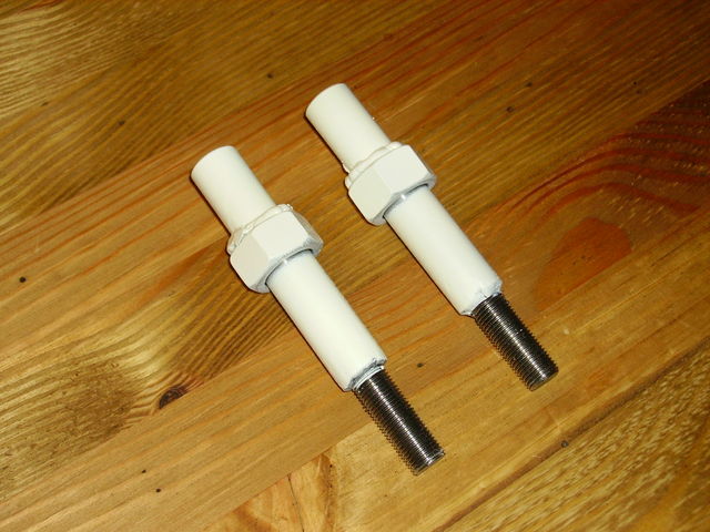

Voilà les deux manchons terminés !
Et un p'tit coup de peinture pour faire propre. :)
Y'a plus qu'à monter et à tester. :boing:

je pense que celui de droite, il est 0,2 mm plus long que celui de gauche .
Ca risque de jouer sur le comportement routier ... fais gaffe :D
Je viens du ciel et les étoiles entre elles Ne parlent que de toi
La vie est si belle, que le soleil en pleure, quand je suis avec toi . Nathalie je t'aime.
Messages : 29009
re: Des amortisseurs pour le G
#147
Y'en a un qui est effectivement un peu plus long que l'autre (et l'autre plus court que l'un :D ). Je sais pas ce que j'ai foutu. :hein: :D
Pas grave, à l'intérieur du manchon, c'est pil-poil à la même cote. :p
