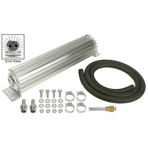

y'a des sink cooler pour les DA :
Même adresse...

je continue ,support du radiateur
soudure
presentation du radiateur
un petit coup de peinture et 4 vis de 4mn pour fixer le radiateur sur le support
4 trous de 5 mn de chaque coté du radiateur a eau et on boulonne le support et l'affaire est faite :cool:
il y a plus qu'a brancher les tuyaux et c'est parti

Juste une petite question Loulou, pour quoi tu n’as pas installé ton radiateur d’huile en haut du radiateur d’eau. :hein:
Pour simplement qu’il soit à l’ abri des projections des merdes des bourbiers ! Et du cable de ton treuil ! :hein:
Si non ! Pour le boulot que tu as fait ! ! ! ! ! ! Vous avez tout mon respect Monsieur ! ! ! Image Image Image
loulou76490
Messages : 3581
re: question boite auto
#145
Message par loulou76490 »
millepate a écrit :Juste une petite question Loulou, pour quoi tu n’as pas installé ton radiateur d’huile en haut du radiateur d’eau. :hein:
pour la hauteur du radiateur ,la pompe n'a pas une pression enorme pour remonté l'huile ,il ne faut pas que quand je monte une cote que l'huile qui est dans le radiateur remonte par la mise a l'air de ma boite ;)
et en ce qui concerne le treuil ,on ne voit pas sur la photo ,mais il y a un fer rond comme celui qui est devant le treuil qui empeche le cable de venir touché le radiateur ;)

loulou76490 a écrit :pour la hauteur du radiateur ,la pompe n'a pas une pression enorme pour remonté l'huile ,il ne faut pas que quand je monte une cote que l'huile qui est dans le radiateur remonte par la mise a l'air de ma boite ;)
Ha oui ! Avec ces contraintes ta pas trop le choix ! :(
