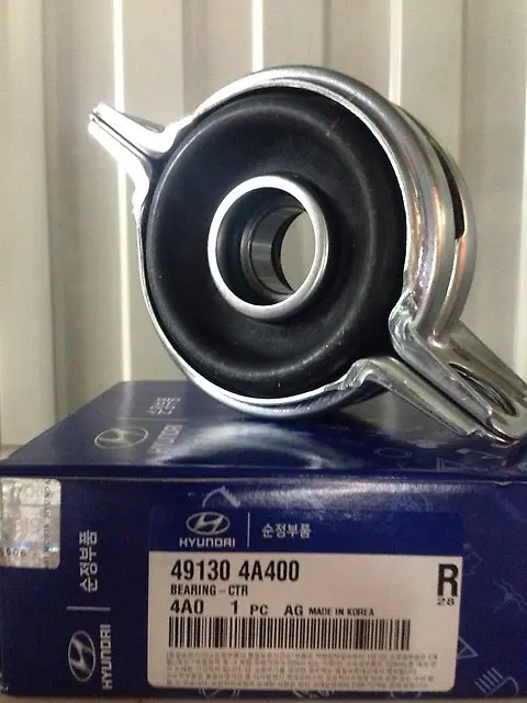

Tu as changé le croisillon aussi ?
Ou bien le flector comme on le voit bien sur le photo ?
A +
Le Této du Sud Ouest
Sans 4x4 ... pour l'instant !
jmlmsa
Messages : 83
Localisation : Bourgogne
re: Hyundaï satelitte 4x4 info ?
#1372
Message par jmlmsa »
této a écrit :Tu as changé le croisillon aussi ?
A +
le croisillon a été démonté pour pouvoir changer le roulement support d'arbre , puis remonté.
J'avais eu également un doute sur ce qu'est un flector, d'ailleurs chez AD, l'éclaté montre bien et appelle cette pièce Flector Image
alors qu'un Flector (que tu as sur ton assemblage (photo 3 du tuto), mais pas sur le mien) c'est plutôt ça Image
této
Messages : 6415
Localisation : Hérault - OpelOffRoader
#1373
Message par této »
100% d'accord.
Par facilité, j'ai pas utilisé les bons termes. De mémoire, nous parlons en mécanique de type d’accouplement :D
A +
