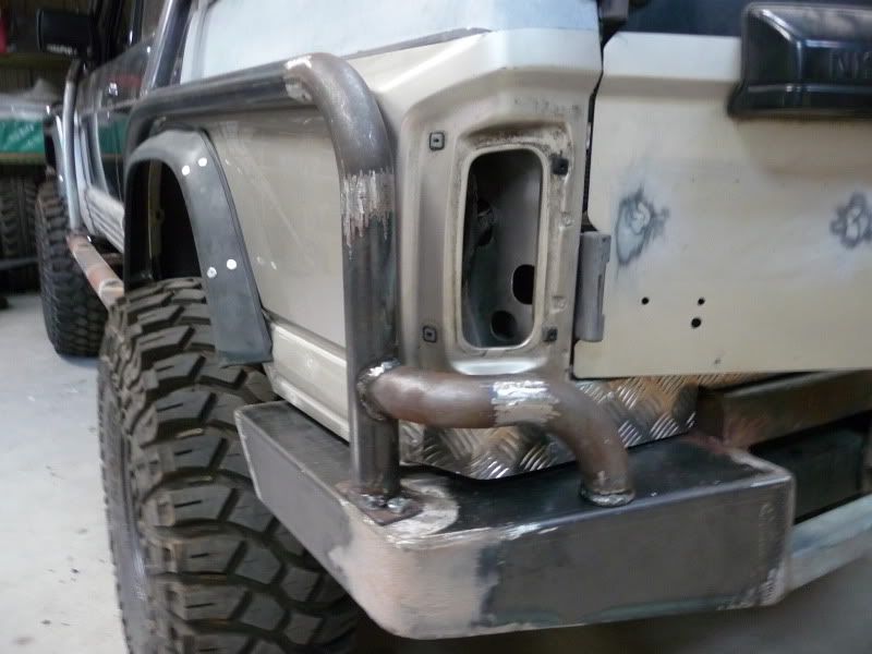

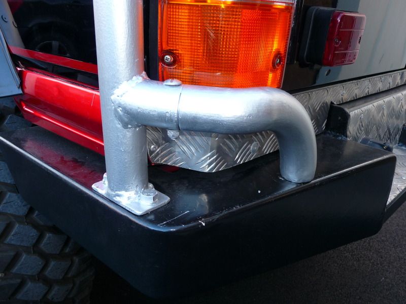

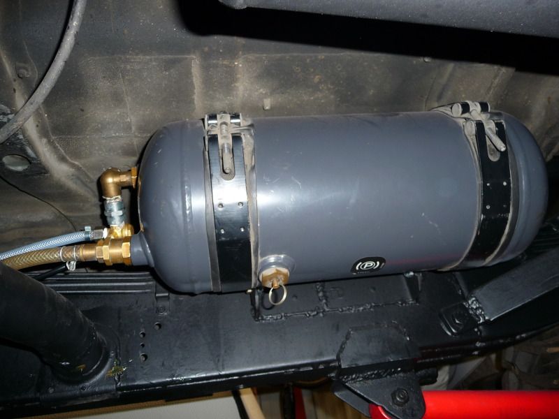

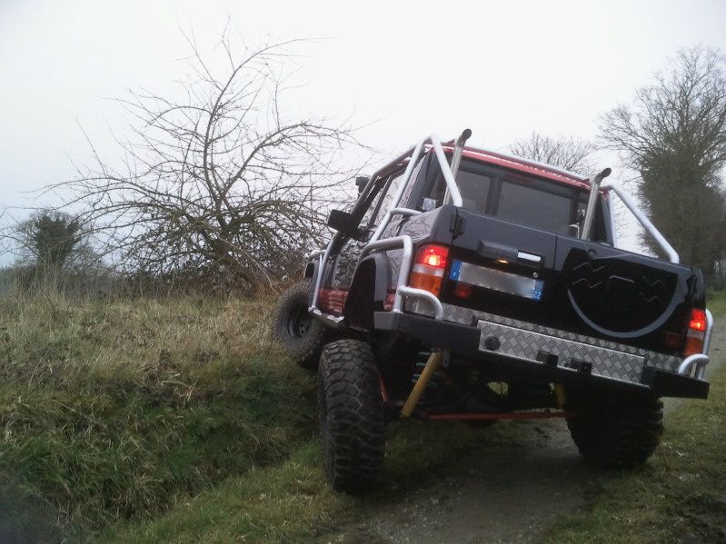

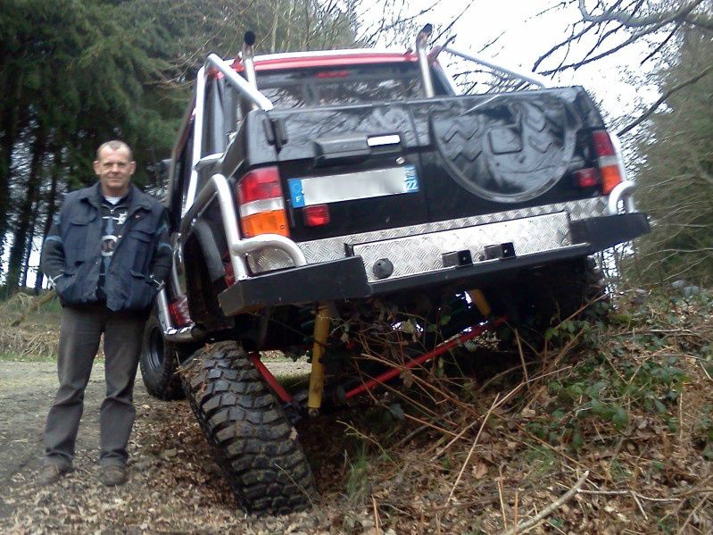

&quot a écrit :Au niveau des fixations arrière, un double coude vient solidifier le point d'encrage de l'arceau sur le pare-choc.
Les feux multifonctions arrière étant un peu plus épais que ceux d'origine, il ne passait pas au niveau du double coude. Ils ont donc été modifier pour laisser plus de place pour les feux.
La reserve d'air pour le compresseur est raccordé

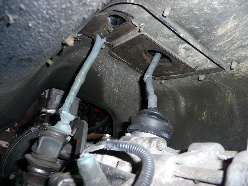

La caisse étant réhaussé par rapport au chassis, il faut modifier l'inclinaison des leviers de vitesse car sinon ils tapent contre la caisse et les vitesses ne peuvent pas toutes etre passées

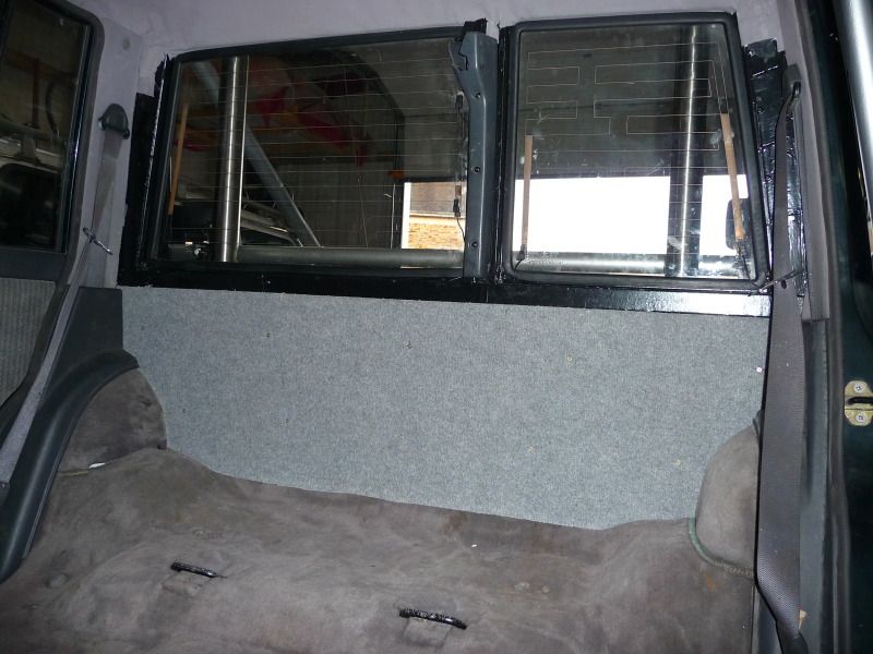

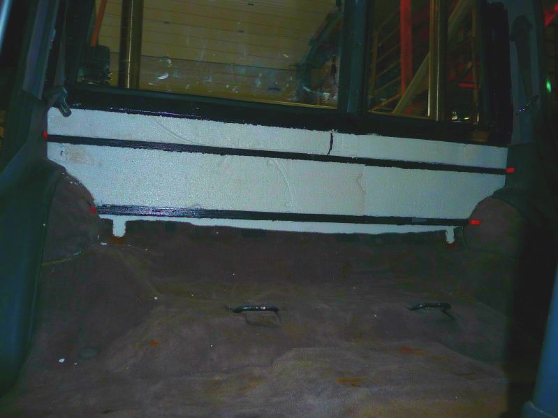

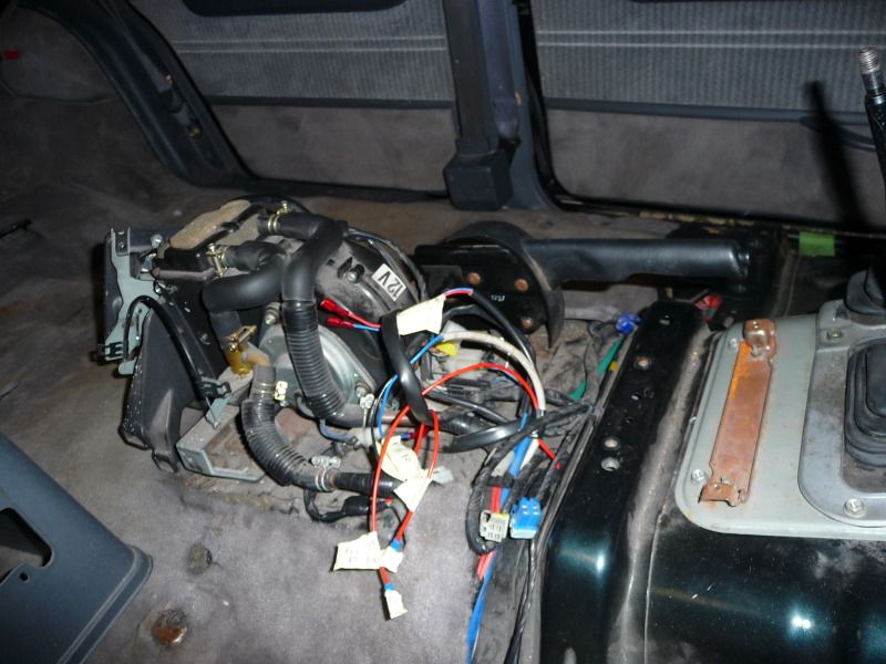

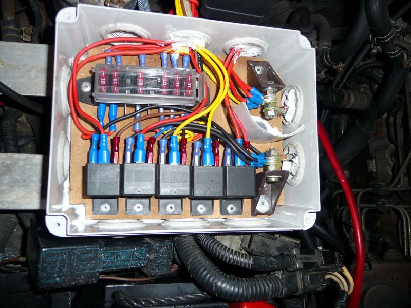

Après l'extérieur, on finalise l'intérieur
On remet la moquette intérieure et on installe les fils électriques pour le dégivrage des vitres arrière, les feux de recul et le troisième feu stop puis on isole avec des plaques de polystyrène
puis on recouvre d'une plaque de bois habillé de moquette

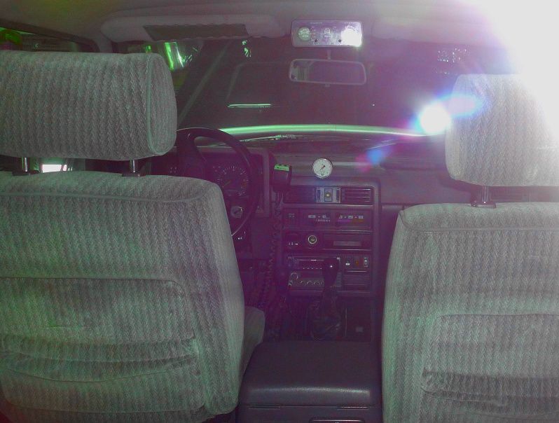

à l'avant on fait les branchements des longues portés, de la rampe, des feux de recul et du compresseur.
La boite à relais, étanche, situé au niveau du compartiment moteur.
Voilà le poste de conduite à nouveau opérationnel

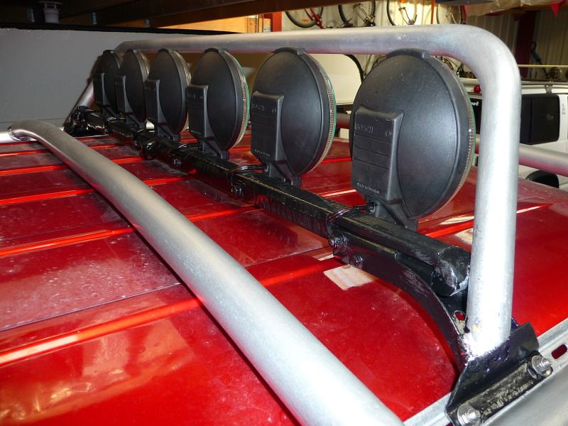

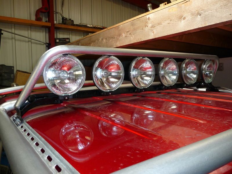

la base de la rampe de phare est une gallérie modifié et surmonter d'un arceau.
Les feux des extrémités sont dirigés vers les cotés pour avoir un champ de lumière plus large.
La rampe est installée sur une sorte de glissière pour pouvoir la bouger d'avant en arrière selon les besoins.

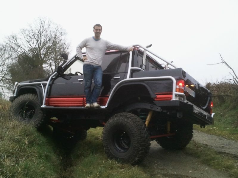

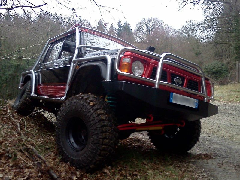

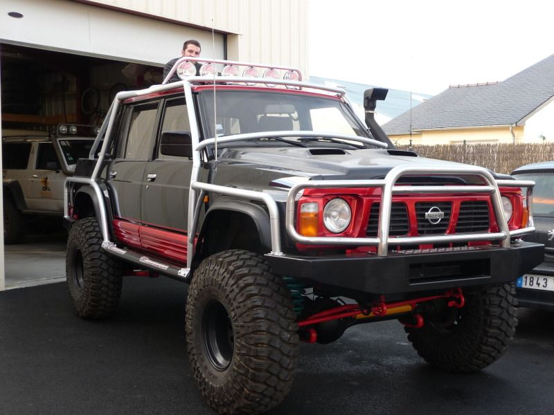

Après 2 ans d'immobilisation et d'innombrables heures de réflexion et de travail,
Le Trol se prépare au lancement !
tous les pré-requit sont acquit
Installer vous au commande
Contrôle Technique : OK
(aucun défaut présent)
Assurance : OK
Carte grise : OK
(Demande effectué en préfecture vendredi matin, carte grise obtenu par courrier samedi midi !)
C'est parti !!!!!!!!!!!!!!!!!!!!!!!!!!!!!!!!!!!!!!!!!!!!!!!
