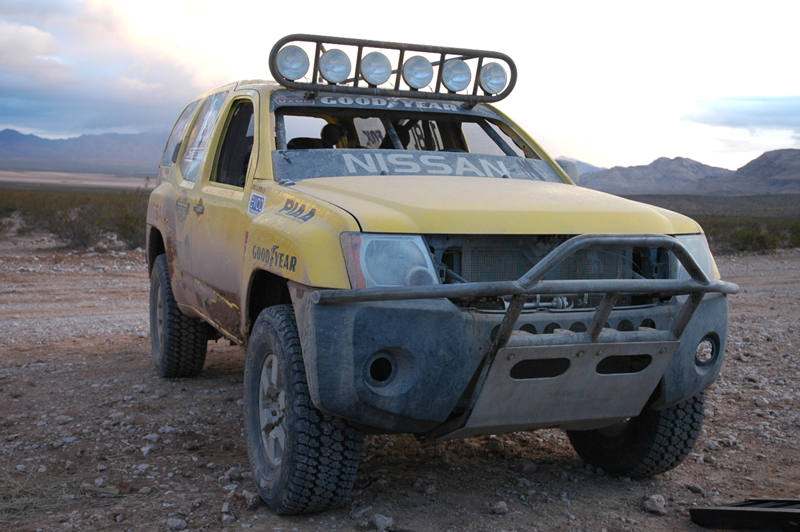

Ouais Top
Top mumoutte le X terrabismuth a écrit :mieux !
X-TERRA![]()
"hein, Olivier ?"![]()

OlivierLB a écrit :Top mumoutte le X terra
on pensait echanger le humvee contre un X T cet automne
avec une fourrure en mumoutte sur le volant
