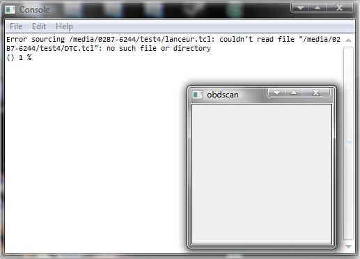

skalraf
Messages : 7332
Date d’inscription : mai 2007
Localisation : 84
Bijour,
#140
Message par skalraf »
je t'annonce déjà les mauvaise nouvelles :( . Vista & XP :
Il à l'aire de rechercher une adresse/emplacement sous linux. Je pense que tu dois encore avoir d'autre fichiers à insérer dans l'exe ............
Dans la matinée, j'éssai sous Debian .
Cordialement Raf
