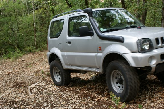

avec les pneus en 30/9.5/15 et malgré la rehausse on dirait un origine, ca fait une prépa sobre de l'exterieur rien de choquant (ca me change de mon 413 et des bout enlever pour optimiser)

30/9.50R15 ça donne ça :

Super Jimny a écrit :30/9.50R15 ça donne ça :
Tu as combien de réhausse totale ?
J'ai vraiment envie d'essayer le 235 75 15 malgrès ma boite de transfert d'origine :hein:

Message par Super Jimny »
Jimsteph a écrit :Tu as combien de réhausse totale ?
+ 10 cm en ressort
+ 4 cm en body
et les roues ont un diametre de 76 cm, je sais plus de combien est le diametre des roues d'origine, mais ça fait la moitié du rayon en plus!
De mémoire ça devait faire + 4 cm via les pneus. ;)
Donc + 18 cm en tout. :vroum:
Avec la b.t. origine, sur un essence, ça sera pas le pied en longues.......
